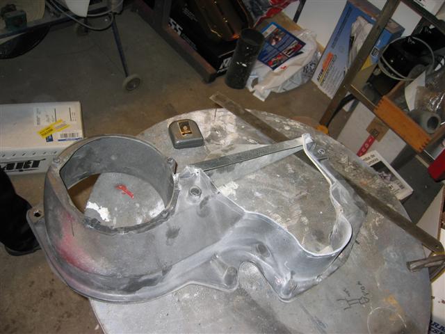

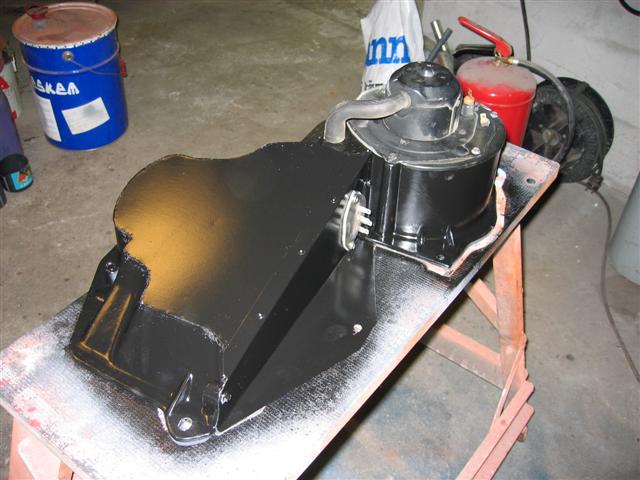

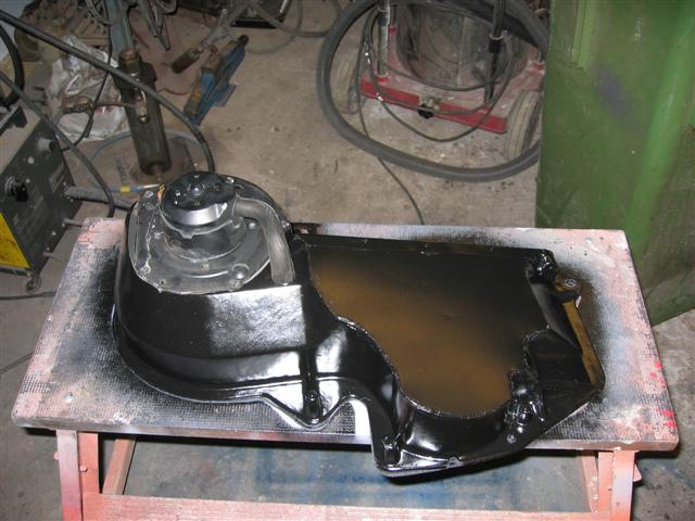

jontte Posted May 9, 2006 Posted May 9, 2006 ja taas.ei ehkä tehdas tekonen,mut kelpaa mulle.moottori_104_Small.jpg_thumb
Z-mo Posted May 9, 2006 Posted May 9, 2006 Jontte, asiallisen näköinen ja ajaa asiansa. Ton tyyppinen ratkaisu pitää ittekin rakennella...
Guest Jukka Posted May 9, 2006 Posted May 9, 2006 Tuosta kun ottaa ja modaa vielä tuon ilmastoinnin kennoa varten olevan kyhmyn alareunasta pois, niin saa pakosarjatkin kiristettyä ilmastointi paikoillaan..mun omasta ei ainakaan saa sitä aapparinpuoleista takimmaista ruuvia kiristettyä, tosin ei oo tarvekaan ollunna
