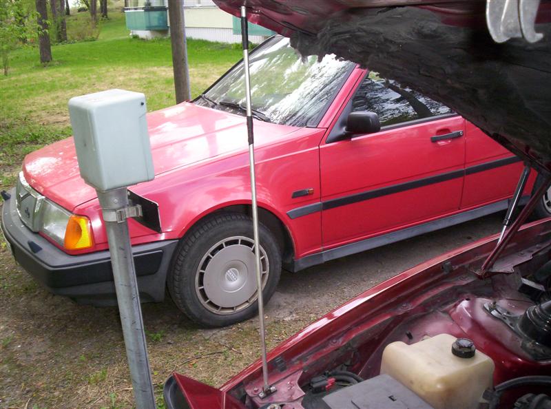

Ponu Posted May 11, 2006 Posted May 11, 2006 tuntuu että noi vakio kaasujouset on alimitoitettuja tai voi olla että niitäkin oli eri voimakkuuksilla..itellä on sellanen alumiinikeppi laitettu että pelti pysyy yllhäällä

maka Posted May 11, 2006 Posted May 11, 2006 eikös tuohon ois viisain laittaa tanko niinkuin normaalisti on.kestää pelti ylhäällä.jostai romuttamon autosta käy irrottamassa ei maksa paljon :)sopiskohan laittaa mihin kohti,sivulle tai eteen.toihan on ihan ryöstöä ,toista sataa euroa maksaa jostain tumppi putkista.markoissa 1200mk
maka Posted May 11, 2006 Posted May 11, 2006 itellä ainakin hanttarin puolella sivussa laitatko kuvaa,minä laitan kans,tuossa toisessa pelissä on sivussa sellanen about 40cm tökä mikä pitää pellin ylhäällä,ja hyvin pysyy
maka Posted May 11, 2006 Posted May 11, 2006 voinhan laittaa vaikka huomenna. hyvä,lähen sit heti romuttamolle ehtimään samanlaista,maksaa varmaan pari euroa
mtl Posted May 11, 2006 Author Posted May 11, 2006 Tanko vois tosiaan olla ihan asiallinen, jos sais viriteltyä molemmille puolille. Vähän tuntuu konepelti taipuilevan, jos pitää ylhäältä vain toiselta puolelta. Tärkeintä tosiaan olis, että lunkku pysyy auki. Voipi tehä kipeää jos kajahtaa lanttuun tai sormille Onkos kukaan muuten punninnnut mitä toi konepelti itsessään painaa?
Ponu Posted May 11, 2006 Posted May 11, 2006 ei siinä mitään kahta keppiä tarvi.1 riittää ihan hyvin ei toi pelti mikään painava ole vaikka onkin pinta-alaa.20kg about.

Ponu Posted May 13, 2006 Posted May 13, 2006 laitatko kuvaa,minä laitan kans,tuossa toisessa pelissä on sivussa sellanen about 40cm tökä mikä pitää pellin ylhäällä,ja hyvin pysyy elikkäs tollainen "keppi" mulla on 101_0920_Medium.JPG_thumb
maka Posted May 13, 2006 Posted May 13, 2006 täytyy lähtee ehtimään tuommonen kepukka,saa tuon paneelin pätkän autosta heitettyä vekeen
