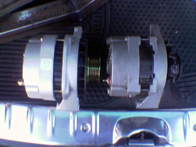

-vellu Kirjoitettu 11. Toukokuuta, 2006 Kirjoitettu 11. Toukokuuta, 2006 No väärä tuli sittenkin hankittua, vai kuinka? Omassa autossa kiinni ollut laturi oli numeroltaan 1105 657 120A US-Partsissa kerrottiin, että taitaa olla joku Cadillakin laturi... Ajattelin sitten päivittää sen oikeaan autoon kuuluvaan laturiin tyypiltään 20-1129-31 140A (vuoden 1994 kakkostuotannon paranneltu laturi). Specifications: CS144 Series Alternator, 140A, 12V, CW, 6S Pulley Used On: (1997-94) Chevrolet Camaro; Pontiac Firebird 5.7L Replaces: 10480111, 10480203 Alin kiinnitysrauta ei osu kohdalleen Tietysti sitä voisi ehkä vähän modata. Eli mulle sitten oikea on kuitenkin 20-1128-31 Alternator - Delco CS144 Series 124 Amp, 12 Volt, CW, 6-Groove Pulley, 07:30 Plug Clock Used On: (1994-93) Chevrolet Camaro, Pontiac Firebird 5.7L Replaces: Delco 10480121, 10480131 Kuvassa vasemmalla tuo 20-1129-31 140A ja oikealla autossa kiinni ollut laturi. -edit- Kuva hieman vääristää, mutta tuo takakiinnitys alhaalla on kuitenkin 3-4 senttiä eri paikassa.Kuva79.jpg_thumb

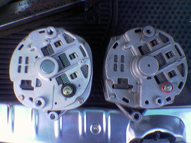

-vellu Kirjoitettu 11. Toukokuuta, 2006 Kirjoittaja Kirjoitettu 11. Toukokuuta, 2006 Lisäkuvat 1Kuva81.jpg_thumb

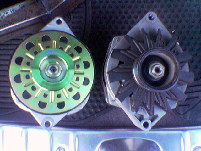

-vellu Kirjoitettu 11. Toukokuuta, 2006 Kirjoittaja Kirjoitettu 11. Toukokuuta, 2006 Lisäkuva 2Kuva83.jpg_thumb
Nupa Kirjoitettu 11. Toukokuuta, 2006 Kirjoitettu 11. Toukokuuta, 2006 Mulla on tuo vasemmanpuoleinen malli. Perin outoa...
-vellu Kirjoitettu 13. Toukokuuta, 2006 Kirjoittaja Kirjoitettu 13. Toukokuuta, 2006 Laitoin sitten tuon 20-1129-31 140A laturin. Pakko käydä kun on ostettu...
