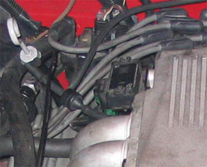

BlackZ Kirjoitettu 17. Toukokuuta, 2006 Kirjoitettu 17. Toukokuuta, 2006 Kuinka pahasti erilaiset nuo johtosarjat on noissa MAF:lla ja MAP:lla varustetuissa 3-geneissä? Kun sen uudemman mallin ECM:n kyllä sais kohtuu hintaan niin sellasen vois laittaa muutenki (ku nykyinen on se 305TPi:n) ja heittää MAF:n roskakoppaan ku se on niin huono virtaamaan, mutta johtosarjaa ei kehtais alkaa kovin pilkkomaan ku tarkoitus asentaa se Haltec jossain vaiheessa, ja nyttenhän se menee parin piuhan muutoksella tuon alkuperäiseen liittimeen (-86). Vai onkos se muutos just se sama muutos mikä pitäisi Halteccia vartenkin tehdä, eli passaako noihin MAP anturilla oleviin uudempiin 3-geneihin se Haltec 100% suoraan? Eli se E6GMX:köhän se malli oli... Niin ja missä se sijaitsee se MAP anturi noissa uudemmissa, porataanko plenumiin reikä sitä varten vai tuleeko vain johonki alipaineletkuun kaveriksi?

TransNAM Kirjoitettu 17. Toukokuuta, 2006 Kirjoitettu 17. Toukokuuta, 2006 Lisäks uudemassa ei ole ESC-moduulia (nakutusjutska) MAF-relettä, ite maffia, kylmäkäynnistyssuutinta. Sinänsä piuhojen kanssa varmaan pärjäis ku unohtaa kaikki maffiin liittyvän ja vetää uudet piuhat mapille tai hyödyntää mafilta jääneitä mutta ne boxin liittimet joutuu tosiaan vaihtamaan kokonaan. Helpompi hommata koko moottorin johtosarja. Haltecci nimenomaan EI käy ns. uudempiin jossa on 3 littintä. ...ainakaan heittämällä. MAF lakkaa olemasta 3gen 1990. Tulee takas 4gen jossain vaiheessa. MAP-ille on oma reikä plenumissa. Sama miten sen plenumiin yhdistää mutta mahd. lyhyellä letkulla.
