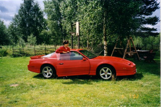

Mopo305 Kirjoitettu 24. Toukokuuta, 2006 Kirjoitettu 24. Toukokuuta, 2006 Hiukan ohi aiheen:tässä mun vanha GTA edessä 235/45/17 takana 255/40/17,en muista ET:tä,osaako joku sanoa mitkä nuo vanteet oli,omasta mielestä tosi hienot.
Mopo305 Kirjoitettu 24. Toukokuuta, 2006 Kirjoitettu 24. Toukokuuta, 2006 No kuva Feb0306_Small.JPG_thumb
