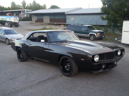

Miehekkään näköinen laite 8) .
Onko tekniikka alkuperäinen?
Kyllähän siinä kori hommia näytti olevan, mutta hyvälle näyttää. ;D
toivottavasti ei ole hirveästi noita puuhamassalla leivottuja kohtia.
On tuossa varmaan muutamaksi illaksi näpertelyä, mutta on varmastikin sen arvoista 8)
Tekemista nayttaa olevan, mutta eikohan se siita. Kylla tuo kuusysi on aika munakkaanoloinen peli. :D
8)
No nyt on oikea meininki! 8) Onnittelut AUTON oston johdosta!! ;)
PS. Myy mulle sitte ku on valmis... ;D ;D
Eipä ole -69 camaroa hienompaa autoa vielä osattu rakentaa.... 8)
Tere Roope ja tervetuloo tänne boordille,toivottavasti saat auton sitte oman makkarin alle.
osu naulan kantaan, on se komee! 8) :P
tervetuloa vaan porukkaan näin vaasas vapuna tuon sun pirssin luonnossa. ei muuta kuin työn iloa vaan tallille koska siellä saa jonkun illan viettää ennenkuin auto on arvoisessaan ulkoasussaan.
hieno peli. pikkasen korihommia joutuu tekemään, mutta eiköhän siitä komea camaro tule. ei taida talvella tulla tekemisen puutetta. tsemppiä projektiin.
Onhan siinä hommaa jos hienon haluaa,mutta onhan tuo sentään arvostetuin vuosimalli.Tsemppiä projektiin.
Jesss! Lisää Ykkösiä!!
Ei taida olla California-auto? Aito SS?
Tuosta Roopen autosta tuli Trim Tagi dekoodattua, ja kyllä SS on sen mukaan. Ja mattamustan alta paljastuva orkkisvärikin täsmää Tagissa olevaan värikoodiin.
Arvoauto siis.
Kannattaa parsia korjauspaloilla kasaan eikä suorasta pellistä.

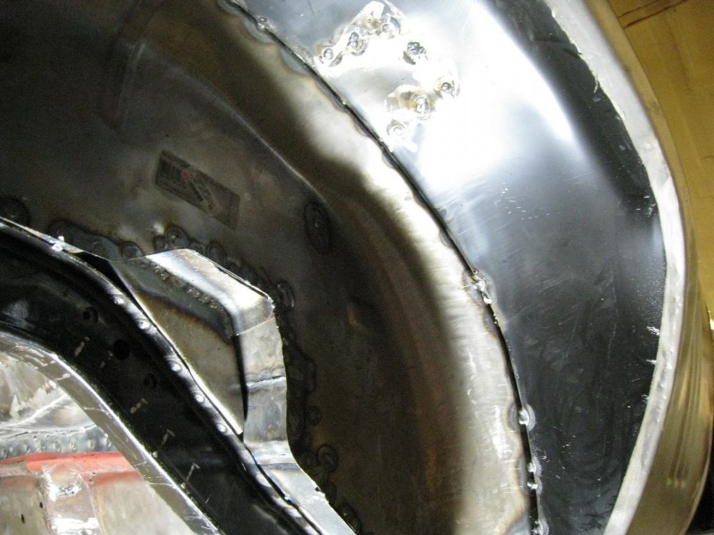

Nyt on camaro hinkattu lähestulkoon kokonaan pellille
suurempia takaiskuja ei ilmennyt muuta kuin et peräpanelin puskurin alapuoli oli korvattu kahdella purkilla pakkelia
no ei se mitään www.npdlink.com myy koko perälevyn 79.90$
ja toinen etuloksu oli joskus kolaroitu ja ihan itse yritetty naputella suoraksi elikkäs perunapelto oli päällystetty 2-3mm pakkelikerroksella
mut muuten pintapellit oli yllättävän hyvässä kunnossa
pohjan teen tehtaan prässäämistä korjauspaloista
vois olla aika mahdoton projekti jos alkais suorasta naputtelemaan
kauppaan sisältyi kaikki pohjapellit ja kynnykset paitsi takapenkkien pohja
noista pakareista ei oikein saanut todellista soundia selville kun edellinen omistaja oli osunut johonkin kiveen kun oli kollektori riekaleina ja pakosarjasta seiskan putki oli samalla poikennut eli vappuletkassa äänikin oli ulkokuosiin sopiva
hommia on vielä jäljellä muutamaksi sadepäiväksi
mutta ehkä tää pitää ottaa kokemuksena
oppiipahan ainakin tekemään peltitöitä
