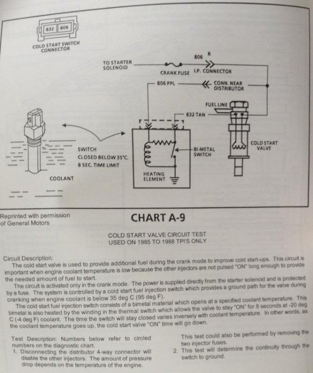

TransNAM Kirjoitettu 14. Heinäkuuta, 2018 Kirjoitettu 14. Heinäkuuta, 2018 ... Sitten olisi vielä tuo kylmäkäynnistyssuutin ja sen lämpö/ohjausanturi tutkintalistalla. Josko se niiden vuoksi voisi kastella konetta? Ainakin tuo anturipuoli on helppo testata. Ota suuttimesta töpseli irti. Kylmäk. suutinta ei tarvi lämmintä konetta startatessa. Eikä saakaan aueta. Ja niinkuin jo mainittiin niin bensapaineen mittaus kertoo aika paljon. Ainakin bensan haiseminen viittais liikaa saamiseen.

My Little Pony Kirjoitettu 15. Heinäkuuta, 2018 Kirjoitettu 15. Heinäkuuta, 2018 Just tuota 9. suutinta tarkoitan kun tässä -88 mallissa se on. Sille on oma anturi imusarjan etupäässä moottorin lämpöanturin vieressä. Anturi käsittääkseni ohjaa kylmäkäynnistyksessä sitä aikaa resistanssillaan, minkä suutin syöttää ylimääräistä bensaa. Noita suuttimia ei taida olla myynnissä ihan joka nurkalla. Täysin erilainen, kuin perus suuttimet. Mistähän sitä paineiden nollaan tiputtajaa metsästäisi? Pumpun takaiskuventtiili, onko se tankissa, pumpussa?
TransNAM Kirjoitettu 15. Heinäkuuta, 2018 Kirjoitettu 15. Heinäkuuta, 2018 Suuttimelle tulee ohjaus startilta ja lämpöanturi katkaisee suuttimelta maan(-) lämpötilan mukaan. Resistanssi ei muutu vaan siellä sisällä on vaan bimetalli-kärjet ja kärkiä lämmittävä vastuslanka. Kärki aukeaa kun lämpenee tarpeeksi - mitä lämpimämpi kone sitä vähempi tarvii lämmittää = lyhyempi suihkutusaika. Koska anturi on mekaaninen saattaa se väsyä ajan myötä ja toiminta-aika muuttua tai jos vastuslanka katkeaa suihkuttaa suutin aina koko starttauksen ajan = lämmin kone saa liikaa. Samaa anturia (Bosch) on käytetty kaikissa euro - K-jetronic autoissa 70-luvulta lähtien. Edit: Huomasin tuosta kuvasta että anturin lämmitysjohdossa on liitin. Tarkista että on ok ja anturille tulee startatessa (lämmitys-) virta. Selostuksen mukaan kärjet on valmiiksi auki jos kone on yli 35C. Siksi sanoin aikaisemmin että ota suuttimesta kokeeksi töpseli irti. Lämmin kone ei tarvi lisäsuutinta. Bensapaine voi karata neljää kautta: Pumpun takaisku (pumpussa) eli pumpun kautta takaisin tankkiin Paineensäätimen (imusarjan välissä) kalvo rikki eli alipaineletkun kautta imusarjaan tai sitten itse paineensäädin ei pidä. Vuotava suutin. Paineensäätimen kalvo on helpoin tarkistaa. Ota alipaineletku irti ja katso onko bensassa. Pumpun tarkistus onnistuu jos on tulopuolella kumiletkua jonka voi puristaa lyttyyn. Sama pätee paineensäätimeen mutta litistää paluuletkun. Eli heti pumpun sammuttua letku lyttyyn. Jos paine pysyy on vuotaja kyseisen letkun päässä. Jos tuo ei auta vuotaa joku suutin. Edit 2: Mulla on yks anturi ja suutin ylimääräisenä. Toiminnasta ei mitään tietoa... Jos tulee pakottava tarve voin koittaa testata.
