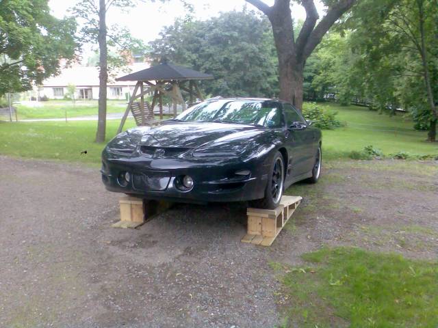

5,7 Kirjoitettu 14. Heinäkuuta, 2006 Kirjoitettu 14. Heinäkuuta, 2006 eikös tollaset perus pukit/ajorampit riitä maksaa 16e halpahallis pari ja toimii hyvin ku on 4kpl siihen vaan 2/4 eteen niin nousee auto niille?seka_kuvat_0052.jpg_thumb
camaro82 Kirjoitettu 14. Heinäkuuta, 2006 Kirjoitettu 14. Heinäkuuta, 2006 Liian lyhyt tuo viisto osa, etuspoileri osuu siihen. Niin ainakin mulla, hitsasin itse jatkoa ja nyt toimii

TransNAM Kirjoitettu 14. Heinäkuuta, 2006 Kirjoitettu 14. Heinäkuuta, 2006 Nuo Biltema/halppis/Motonet jne. pukit pitäis saada myynti/maahantuontikieltoon Yhtäkään alle 20v autoa ei niitten päälle saa. Jos sattuu niin ettei osu mihinkään niin karkaavat kovalla pinnalle alta, max 195 renkaalle ja jos auton jotenkin noille pukeille sattuu saamaan niin alle mentäessä luottaisin enempi tunkkiin. Että tällainen mielipide (kokemuksen perusteella). Hyvät jos haluaa tehä niin rautakaupasta hekeepi vaikka valmiiks leikattuna esim. 50x50 kulmarautaa alle, rampieille ja välitueks + "r-tasoa" eli lattarautaritilää. Tulee hyvä, komia ja luja. Eiköhän ne joku hitsaile kasaan. Ei 16€ aivan riitä mut jos haluaa autonsa nostaa ilman tapaturmia niin suosittelen. Ratapölkytkin on ok mut ei niin hienot ja kamalan painavat.

5,7 Kirjoitettu 15. Heinäkuuta, 2006 Kirjoitettu 15. Heinäkuuta, 2006 Liian lyhyt tuo viisto osa, etuspoileri osuu siihen. Niin ainakin mulla, hitsasin itse jatkoa ja nyt toimii joo niin on ittellä on tosiaan 2/4 puusta tehty loivennus tuohon eteen.. ei mun mielestä mitenkään huono pukki eikös noille 1000kg luvattu eikä se rengas siitä pois pääse vaikka ei siinä päällä kokonaan olekkaa..monta kertaa oon nostanu tunkilla ja pukki alatukivarren alle siinä on tukevasti ja kun joka kulmassa on ei hätäpäivää

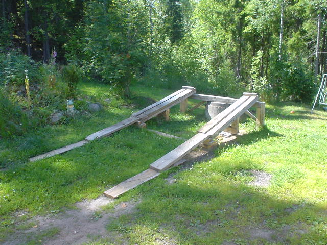

maka Kirjoitettu 17. Lokakuuta, 2007 Kirjoitettu 17. Lokakuuta, 2007 laitampa tänne kuvan.tälläset tekasin tänään tehdä.410cm pitkät 30cm leveät ja 20cm korkeat.korkeutta saa lisää kun laittaa vaan parrua alle.vielä pitäs luiskat tehdä että noitten päälle pääsee ajamaan.meneehän nuo vaikka betoni muottina
