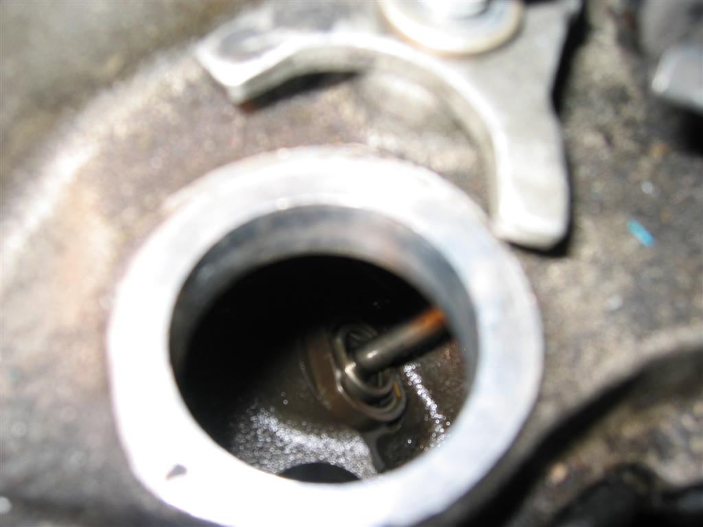

jontte Kirjoitettu 15. Heinäkuuta, 2006 Kirjoitettu 15. Heinäkuuta, 2006 Yks tapa on että ottaa virranjakajan pois ja kattoo siittä reijästä ja jos näyttää kuvan mukaiselta niin on rulla nokka.nostajat_003_Large.jpg_thumb

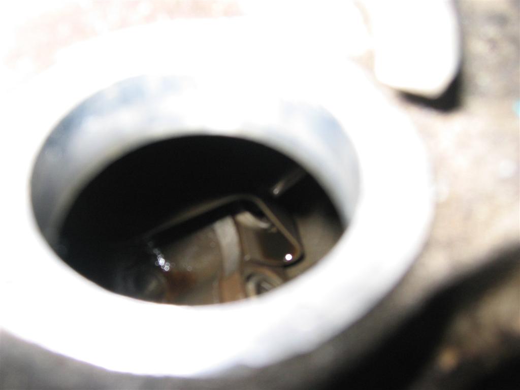

jontte Kirjoitettu 15. Heinäkuuta, 2006 Kirjoitettu 15. Heinäkuuta, 2006 Tai tältä.nostajat_004_Large.jpg_thumb

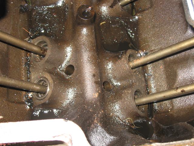

tpi57 Kirjoitettu 17. Heinäkuuta, 2006 Kirjoittaja Kirjoitettu 17. Heinäkuuta, 2006 tollaset löytyy siitä koneesta.IMG_0720_Small.jpg_thumb
tpi57 Kirjoitettu 17. Heinäkuuta, 2006 Kirjoittaja Kirjoitettu 17. Heinäkuuta, 2006 eli tosta ei sit kannata ruveta rakentelemaan mitään vai?
Nova Kirjoitettu 17. Heinäkuuta, 2006 Kirjoitettu 17. Heinäkuuta, 2006 Laahurinokka mutta rullalohko. Nostajien reikien yläpäät koneistettu ja kierteet noissa tateissa. Tostahan tekee vaikka mitä.
Teac Kirjoitettu 17. Heinäkuuta, 2006 Kirjoitettu 17. Heinäkuuta, 2006 Mikähän järki tuossa on oikein ollut.... Rullanokka sinne kuuluisi.
