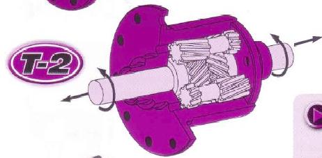

Chevy Kirjoitettu 18. Heinäkuuta, 2006 Kirjoittaja Kirjoitettu 18. Heinäkuuta, 2006 On äänetön, ja oli ennen öljynvaihtoo, tiesin et lisäainetta oli käytetty edelliseltä omistajalta joten pistin sen sinne. Kun koppa oli auki totesin ettei ollu mitään huomauttamista näkyvissä, hammaskosketus ym. kuin oppikirjasta. 3.42 välitys ajettu nyt 35tmiles manuaali. Hyvät tekstit oot löytäny en o nähny tota. tuolta lisää http://www.torsen.com/ näyttikö tämmöiseltä ?
Juhani LS1 Kirjoitettu 18. Heinäkuuta, 2006 Kirjoitettu 18. Heinäkuuta, 2006 Joo tommonen tosin paljon ei näy kerralla
