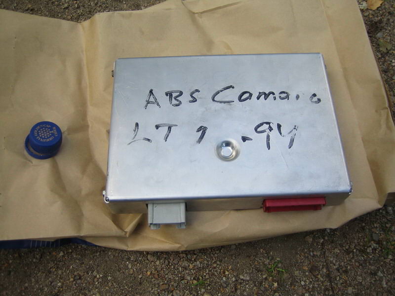

KimmoT Kirjoitettu 1. Elokuuta, 2006 Kirjoitettu 1. Elokuuta, 2006 mikähän olis toimitusaika ? sehän on Bosch valmiste (varmaan sama mones autos),onko se boxi jotenkin "modattu" f-bodya varten. Eikö se boxi oo se musta muovilodju,joka on siinä ABS venttiiliyksikön jatkona ? Abs älypoksi on kojelaudassa ratin alla. Nimittäin mullakin oli poksi rikki omasta. Vaihdoin toisen poksin ja rupes absit toimimaan. Siinä mustassa laatikossa mikä on jarruyksikön vieressä on muistaakseniin absin sähkömoottorit.
Chevy Kirjoitettu 1. Elokuuta, 2006 Kirjoittaja Kirjoitettu 1. Elokuuta, 2006 Abs älypoksi on kojelaudassa ratin alla. Nimittäin mullakin oli poksi rikki omasta. Vaihdoin toisen poksin ja rupes absit toimimaan. Siinä mustassa laatikossa mikä on jarruyksikön vieressä on muistaakseniin absin sähkömoottorit. OK,onx se älyboxi,joka on kojelaudan alla,Bosch vai AC Delco ?
Chevy Kirjoitettu 1. Elokuuta, 2006 Kirjoittaja Kirjoitettu 1. Elokuuta, 2006 Abs älypoksi on kojelaudassa ratin alla. Nimittäin mullakin oli poksi rikki omasta. Vaihdoin toisen poksin ja rupes absit toimimaan. Siinä mustassa laatikossa mikä on jarruyksikön vieressä on muistaakseniin absin sähkömoottorit. oisko kuvaa siitä boxista ?
KimmoT Kirjoitettu 1. Elokuuta, 2006 Kirjoitettu 1. Elokuuta, 2006 Tuossa on kuva poksista. En varma merkistä, mutta veikkaisin että toi on delco.poksi1.jpg_thumb
Chevy Kirjoitettu 1. Elokuuta, 2006 Kirjoittaja Kirjoitettu 1. Elokuuta, 2006 Tuossa on kuva poksista. En varma merkistä, mutta veikkaisin että toi on delco. kiitos
