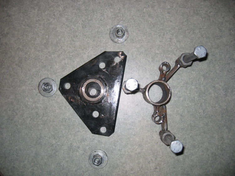

Jake Kirjoitettu 3. Elokuuta, 2006 Kirjoitettu 3. Elokuuta, 2006 me tehtiin itte siirrettävä lenkkiavaimella toimiva "käsiprässi", toimii. Tosin helpommalla pääsee viemällä se alatukivarsi (tai auto) prässiin Kalu1.jpg_thumb
