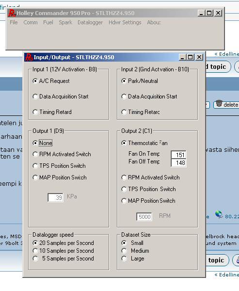

Crisis Kirjoitettu 22. Huhtikuuta, 2004 Kirjoitettu 22. Huhtikuuta, 2004 Nyt on ecu ja ohjelmat pengottu pinnallisesti läpi. Asentelen just Ecu:ta autoon ja halusin avata tämmöisen FAQ postin. Laittakaa tänne kysymyksiä Commanderista ja yritän parhaani mukaan ottaa selvää vastauksen. TC-lockup:n puutteen voi muuten korvata. Siihen vaaditaan vaan rele ja se o siinä. Käyttää katos 1 kahdesta output kanavasta siihen. sen saa aktivoitua alipaineella. (teoriassa) Pitää kokeilla miten se käytännössä toimii. Nyt kyssäriä kehiin!! P.s käyttöliittymä on mielestäni huomattavasti edistyneempi kuin muissa saman hintaluokan laitteissa.

Reiska Kirjoitettu 15. Elokuuta, 2004 Kirjoitettu 15. Elokuuta, 2004 Onko tuossa commanderissa mahdollista käyttää ilmastointia?
Crisis Kirjoitettu 15. Elokuuta, 2004 Kirjoittaja Kirjoitettu 15. Elokuuta, 2004 on siinä AC kompensaatio.
