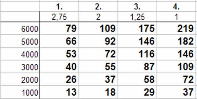

-vellu Kirjoitettu 2. Syyskuuta, 2006 Kirjoitettu 2. Syyskuuta, 2006 Tuli sitten hankittua 3.42 välitys. Alla arvot tuota Nupan edellisen sivun linkin laskentataulukkoa käyttäen (muutettu km/h). Renkaan ympärysmitta 66,12 (eli 255/45/18). Näyttäisi nyt menevän tuo varttimaili kolmosella loppuun. Nykyisellä 2.73:lla vaihtaa vasta 30 metriä ennen viivaa kolmoselle. Alun perin piti laittaa 3.73, mutta kun tämä 3.42 tuli sopivasti, niin tällä mennään ensi kausi

pirre Kirjoitettu 3. Syyskuuta, 2006 Kirjoitettu 3. Syyskuuta, 2006 Tuli sitten hankittua 3.42 välitys. Alla arvot tuota Nupan edellisen sivun linkin laskentataulukkoa käyttäen (muutettu km/h). Renkaan ympärysmitta 66,12 (eli 255/45/18). Näyttäisi nyt menevän tuo varttimaili kolmosella loppuun. Nykyisellä 2.73:lla vaihtaa vasta 30 metriä ennen viivaa kolmoselle. Alun perin piti laittaa 3.73, mutta kun tämä 3.42 tuli sopivasti, niin tällä mennään ensi kausi Ihmettelen noita taulukon vaihteisto välityksiä, mistä vaihteistosta noi on? Joku manuaali?
-vellu Kirjoitettu 3. Syyskuuta, 2006 Kirjoitettu 3. Syyskuuta, 2006 Ihmettelen noita taulukon vaihteisto välityksiä, mistä vaihteistosta noi on? Joku manuaali? No niin nyt ihmettelen minäkin 4L60E gear ratios: 1st 3.059, 2nd 1.625, 3rd 1.000, 4th 0.696, Reverse 2.294.
