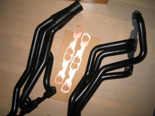

Nupa Kirjoitettu 11. Joulukuuta, 2006 Kirjoitettu 11. Joulukuuta, 2006 Onkos muilla ollu PaceSettereissään kuparitiivisteet? psm702239b.jpg_thumb
PKoo Kirjoitettu 12. Joulukuuta, 2006 Kirjoitettu 12. Joulukuuta, 2006 Onkos muilla ollu PaceSettereissään kuparitiivisteet? Mä laitoin viimeks tollaset kupari tiivarit,hyvin on pitäneet.

Nupa Kirjoitettu 16. Tammikuuta, 2007 Kirjoitettu 16. Tammikuuta, 2007 Mä laitoin viimeks tollaset kupari tiivarit,hyvin on pitäneet. Ok, nyt ehkä tyhmä? kysymys, mutta onko väliä kummin päin ton tiivisteen laittaa? Kupera vai kovera puoli lohkoon päin? -e- Itselleni vastaten: ei ole väliä, mutta ehkä kuitenkin parempi laittaa huuli pakosarjoihin päin.
