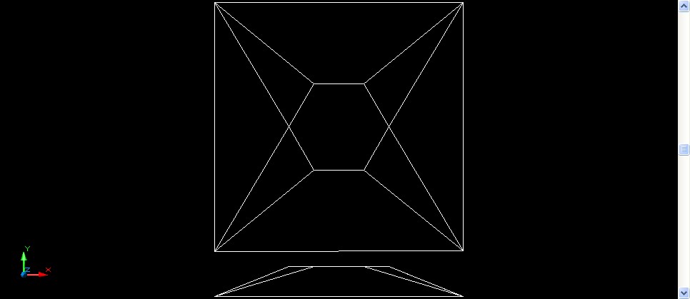

pantera Kirjoitettu 19. Elokuuta, 2006 Kirjoitettu 19. Elokuuta, 2006 Nyt tarvittas joku viisas Pitas tehda tiilista muurattuun tolppaan katto, joka on neliskanttinen 40x40cm Katon nousu on kaikilta 4 sarmalta 1:2,5 ( noin ) Katon paalle tulee valaisin jossa 6-kulmainen pohja (aukko)joka sarma on 8cm Osaako joku piirtaa ton pellille tai teha cad kuvan kappaleesta Nyt oon tehny 2 versiota yhdesta pellista taitettuna ja 2 versiota 4 palasesta , ja tulee aina sama vika eli valaisin tulee katolle vinoon, ja jarki on loppu ei ymmarra mika meni pieleen :'(

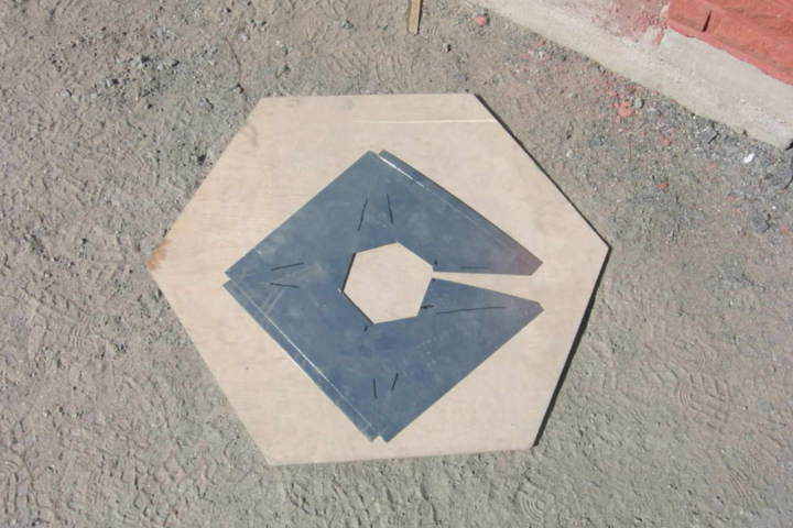

pantera Kirjoitettu 20. Elokuuta, 2006 Kirjoittaja Kirjoitettu 20. Elokuuta, 2006 Tahan pitas teha se
pantera Kirjoitettu 20. Elokuuta, 2006 Kirjoittaja Kirjoitettu 20. Elokuuta, 2006 levitysoppien mukaan piirretty, vituiks man
pantera Kirjoitettu 20. Elokuuta, 2006 Kirjoittaja Kirjoitettu 20. Elokuuta, 2006 Onks Nupalla tai muilla nakemysta missa oon tehny virheen?

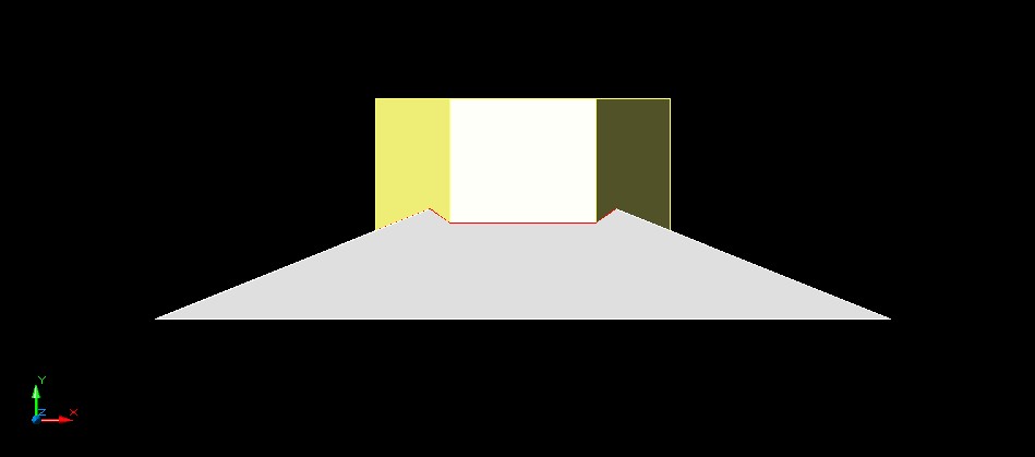

Nupa Kirjoitettu 21. Elokuuta, 2006 Kirjoitettu 21. Elokuuta, 2006 Sen siitä saa kun yrittää 6-kulmiota sovittaa pyramidiin... Ehdotus, tee tuollanen pieni 6-kulmanen korotus keskelle ja siihen tuo valaisin päälle?
Nupa Kirjoitettu 21. Elokuuta, 2006 Kirjoitettu 21. Elokuuta, 2006 Ja sivulta. Okei, tosta tuli nyt liian korkea varmaankin mutta periaate selvinnee.

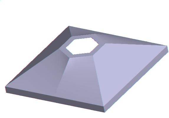

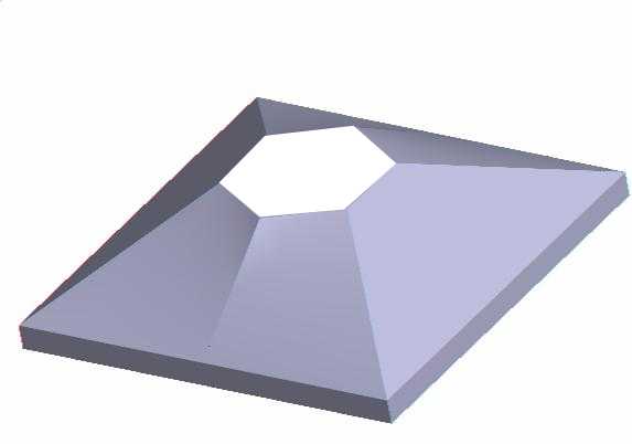

Nova Kirjoitettu 21. Elokuuta, 2006 Kirjoitettu 21. Elokuuta, 2006 Mitä jos loftais vaan pinnan 4-kulmion ja 6 kulmion välille. Siitä sitten aukilevitys. Laitan jossain vaiheessa kuvan saan softan asennettua. Menee pari päivää kun jouduin tilaamaan uudet lisenssit....
Nupa Kirjoitettu 21. Elokuuta, 2006 Kirjoitettu 21. Elokuuta, 2006 Tollanenhan se on päältä ja sivusta katsottuna juu, mutta kun nyt en muista kuinka ton 3D kuvan saa levitettyä 2D...
pantera Kirjoitettu 22. Elokuuta, 2006 Kirjoittaja Kirjoitettu 22. Elokuuta, 2006 toi Nupan viimeisin taitaa olla samanlainen kuin toi mun sinkkipellille levittama josta tein ton hatun joka on paikallaan tolpassa. Novan viimeinen kuvake on tietysti taydellinen, mutta ei tommosta voi kanttikoneella tehda pellista . Taytyy yrittaa taas huomenna

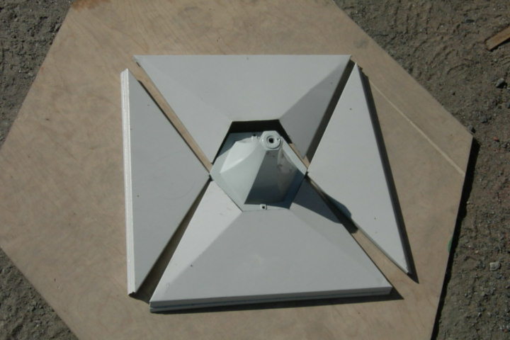

pate Kirjoitettu 2. Syyskuuta, 2006 Kirjoitettu 2. Syyskuuta, 2006 Itte maa meilla muuraan Jos ei ite saaha tehtya niin valan vaikka betonista se oliski muuten helpoin konsti tässä tapauksessa
pate Kirjoitettu 2. Syyskuuta, 2006 Kirjoitettu 2. Syyskuuta, 2006 versio 2, pilalla öööööööööööööööööö.oliskohan tuo muuten oikein mutta sauma pitäs tehä tuohon pienen kanttauksen puoli väliin. onnistuskohan se sitte. se ei oo vaan niin siisti
-vellu Kirjoitettu 2. Syyskuuta, 2006 Kirjoitettu 2. Syyskuuta, 2006 Novan viimeinen kuvake on tietysti taydellinen, mutta ei tommosta voi kanttikoneella tehda pellista . Olisko toi Novan malli sittenkin tehtävissä jos tuon viimeisen lakikanttauksen jättäis pois ja muuttaisi vain tuon ulomman kuusiokulmamuodon koon oikeaan kokoon. Eikös toi olisi ihan tehtävissä kanttikoneella kun tuo keskitaitos ei tule alas asti?
