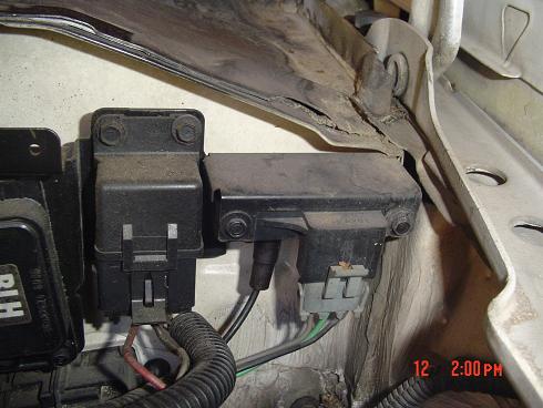

maka Kirjoitettu 20. Elokuuta, 2006 Kirjoittaja Kirjoitettu 20. Elokuuta, 2006 ei löytyny releitä .tuommonen lootikko tuossa mapin vieressä ei muita releen näkösiä.tuskin se tuo on,ei ainakaan minkään yleismallin releeltä näytä..
maka Kirjoitettu 20. Elokuuta, 2006 Kirjoittaja Kirjoitettu 20. Elokuuta, 2006 onkohan tuo C/H FAN flektin sulake?
Mikko Kirjoitettu 20. Elokuuta, 2006 Kirjoitettu 20. Elokuuta, 2006 mistähän se löytys sit se rele .pitää katella jos tuon anturin löytäsin.lähteekö siltä anturilta vaan yks johto?taisin sitä jo ihmetellä pari päivää sit Anturilta lähtee vain yksi johto joka maadoittaa releen kun lämmöt nousee tarpeeksi. ei löytyny releitä .tuommonen lootikko tuossa mapin vieressä ei muita releen näkösiä.tuskin se tuo on,ei ainakaan minkään yleismallin releeltä näytä.. Kyllä tuo on se rele tai ainakin kuuluisi olla. Kävin kattelemassa sitä omaa flektin relettä ja näyttää siltä että releen kanta on joskus vaihdettu. Sen takia siihen sopii yleismallin rele. onkohan tuo C/H FAN flektin sulake? Taitaa olla lämmityslaitteen puhaltimen sulake tuo. Flektille ei taida olla omaa sulaketta sulakerasiassa mutta flektin plussajohdossa on liittimen näköinen möykky joka on sulake.
