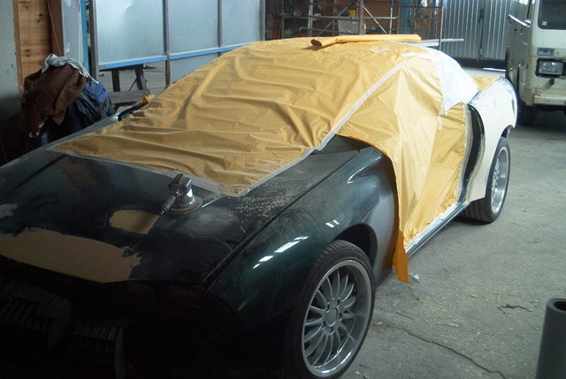

Guest Arto Kirjoitettu 21. Elokuuta, 2006 Kirjoitettu 21. Elokuuta, 2006 Laitetaan nyt tänne niin voitte arvostella.. eli jotain pieniä korimuutoksia ja värin vaihto menossa...
TexFinn Kirjoitettu 22. Elokuuta, 2006 Kirjoitettu 22. Elokuuta, 2006 Vaikeahan tuosta on paljoa viela arvostella, mutta tsemmpia projektille.
Guest 2gen Kirjoitettu 22. Elokuuta, 2006 Kirjoitettu 22. Elokuuta, 2006 hyvältähän se jo tuosta kuvasta näyttää, mutta olisi mielenkiintoista saada vähän lisää infoa projektista.

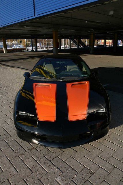

Guest Arto Kirjoitettu 9. Marraskuuta, 2006 Kirjoitettu 9. Marraskuuta, 2006 laitetaan pari kuvaakin tänne...samara2.jpg_thumb

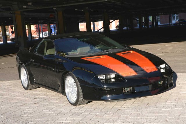

Guest Arto Kirjoitettu 9. Marraskuuta, 2006 Kirjoitettu 9. Marraskuuta, 2006 mielipiteitä samara3.jpg_thumb
Guest GMfreak Kirjoitettu 9. Marraskuuta, 2006 Kirjoitettu 9. Marraskuuta, 2006 Ylväs peli m/ Mikä väri on mielessä?
TexFinn Kirjoitettu 9. Marraskuuta, 2006 Kirjoitettu 9. Marraskuuta, 2006 Not bad. Onko tuossa nyt jo ne levitykset takana? Pitais saada vahan close-uppia.
Guest GMfreak Kirjoitettu 9. Marraskuuta, 2006 Kirjoitettu 9. Marraskuuta, 2006 Pitkistä piuhoistani johtuen hoksasin nyt vasta että se värihän on jo vaihtunut ;D Sorry. Auto on kumminkin erittäin hieno!
Guest Arto Kirjoitettu 9. Marraskuuta, 2006 Kirjoitettu 9. Marraskuuta, 2006 Ennen projektin aloittamista auto oli haalistuneen tumman vihreä ja näytti tältä..samara4.jpg_thumb
Guest Arto Kirjoitettu 9. Marraskuuta, 2006 Kirjoitettu 9. Marraskuuta, 2006 http://i47.photobucket.com/albums/f168/JAP3/Random%20pics/IMG_9986e1.jpg http://i47.photobucket.com/albums/f168/JAP3/Random%20pics/IMG_9929e1.jpg tuolta löytyy vähän isompana nuo kuvat. Eli autosta on siis takasivet levitetty et mahtu renkaat kaarien sisään. vakiokaari on leikattu alta pois ja hitsattu umpeen. voin laitella kuvia noiden kaarien sisältäkin tässä jossain vaiheessa. leveimmästä kohtaa auto leveni 4cm per puoli ja alaosasta missä muoto kapenee, lähes 10 cm per puoli.. etulokari on muokattu siten että takaosa tulee suorana alas ja helmat on tehty myös siten että ne tulee muutaman sentin vakioita ulommas. takasiivestä on poistettu jarruvalo ja kyljestä lista ja ura. takapaneelista poistettiin myös Camaro teksti ja lukkopesä. noilla muutoksilla sai perästä vielä vähä leveemmän ja kliinimmän näkösen. sivusta katsottuna auton muodot ei ole muuttunut, eli levikkeet ei madalla yhtään. ainoastaan leveys on muuttunut. samoin käytin helmoissa ja muissakin osissa auton alkuperäisiä muotoja esim. pyöristykset on samanlaisia kun alkuperäisessä. etupuskuria en oo vielä ehtinyt muokkaamaan mutta siihen tulee talven aikana päivitys ja ovenkahvoille on myös pieni suunnitelma.. Vanteet on Breyton magic. takana kumit 295 ja edessa 225. Iskarit on Kyb AGX ja jousina eibach sportline. jossain pitäisi käydä säädätämässä kulmat viel kohalleen edestä..
balez Kirjoitettu 9. Marraskuuta, 2006 Kirjoitettu 9. Marraskuuta, 2006 hienon näköinen... m/ ei tuu ihan äkkiseltään vastaan samanlaista
Markus Kirjoitettu 9. Marraskuuta, 2006 Kirjoitettu 9. Marraskuuta, 2006 nätti ja onnistunu värin väihto

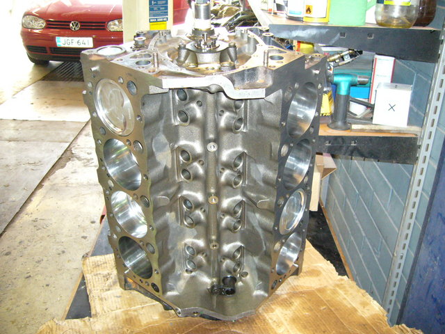

Guest Arto Kirjoitettu 28. Heinäkuuta, 2007 Kirjoitettu 28. Heinäkuuta, 2007 pitää päivitellä pitkän tovin jälkeen tätäkin.. moottori alkaa olee niippuuntumaan päin.. jakopää on vielä työn alla mutta muuten alkas olee kaikki osat valmiina.

Guest Arto Kirjoitettu 28. Heinäkuuta, 2007 Kirjoitettu 28. Heinäkuuta, 2007 kannet kävi pirkosella ja lopputulos oli erinomainen uutta on venttiilit, rullakeinut, jouset, kannenpultit, männät, veivit, nokka, kampuran pukit vaihdettu 4 pulttisiksi, öljypumppu, jakopää (on tosin vielä työn alla kun tehdään vanhemman mallin tuplarullasta..), vesipumppu, laakerit, jne... lohkon koneistukset teetin r-koneistuksessa. tuossa nyt mitä tuli mieleen, kyllähän siihen on menny paljon muutakin ja tulee vielä menemäänkin antureista ilmastoinninkompuraan.. edelbrockin pakosarjan meinasin hakee ens viikolla usa partsilta ja loppuputken teen siihen sitten ite. harmittaa vähän kun ei mahdu pitkät sarjat enää tuohon kun on niin matala. josko tuon nyt sais ajoon kohtapuoliin, kun muuten menee kesä ohi.
Guest Arto Kirjoitettu 28. Heinäkuuta, 2007 Kirjoitettu 28. Heinäkuuta, 2007 nitrous worksin kaasusetti tuohon tulee vielä mitä nyt tuosta listasta tais unohtua... ja etupuskurin muokkaus taitaa jäädä kyl ens talvelle samoin kuin sisustan tekeminenkin.
Guest Arto Kirjoitettu 28. Heinäkuuta, 2007 Kirjoitettu 28. Heinäkuuta, 2007 no toivottavasti.. on siihen myös laatikko tehty ja perä välityksetkin vaihdoin sykllä vielä ennen kun vein talvisäilöön
balez Kirjoitettu 28. Heinäkuuta, 2007 Kirjoitettu 28. Heinäkuuta, 2007 tää on HYVÄN NÄKÖINEN 4 gen camaro todella onnistunut ulkoasu... ja taitaa voimansiirto hommatkin olla kunnossa
KimmoT Kirjoitettu 28. Heinäkuuta, 2007 Kirjoitettu 28. Heinäkuuta, 2007 Hienolta näyttää, ei muuta kun lisää kuvia Miten teet tuon jakopään kanssa. Laitatko uudemman mallin kopan ja optin?
