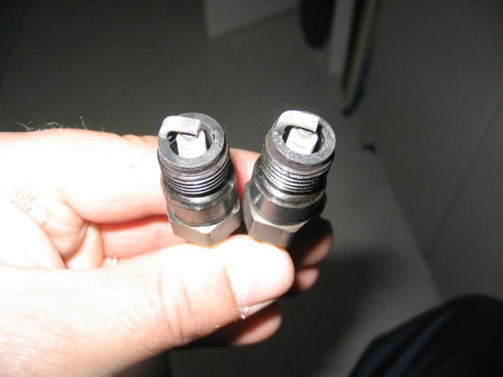

pate Kirjoitettu 24. Elokuuta, 2006 Kirjoitettu 24. Elokuuta, 2006 mites nuo pakokaasuarvot tuosa mun autossa. käykö tuo laihalla. kattia ei oo. voiko noista päästö arvoista sanoa mitään. ite ei ymmara. co 0.7 hc 153 co2 13.20 o2 1.67
5,7 Kirjoitettu 24. Elokuuta, 2006 Kirjoitettu 24. Elokuuta, 2006 mites nuo pakokaasuarvot tuosa mun autossa. käykö tuo laihalla. kattia ei oo. voiko noista päästö arvoista sanoa mitään. ite ei ymmara. co 0.7 hc 153 co2 13.20 o2 1.67 co seos ilma/polttoaine hc palamaton polttoaine co2 ei tee mitään o2 ilma vuodot ym noilla arvoilla pitäisi ei vähäpäästöisen mennä läpi jos on ilmapumppu o2 ok,co saisi mielestäni olla lähellä 1 mut lambdasta näkee onko noin hyvä, muistakseni hc pitää väh päästöisessä olla alle 100 kierroksilla eli tuo menee läpi vanhassa
pate Kirjoitettu 24. Elokuuta, 2006 Kirjoittaja Kirjoitettu 24. Elokuuta, 2006 ei oo vähäpäästönen eikä ole kattit paikollaan eikä ilmapumppu käytössä. siis käykö tuo laihalla
Senior Kirjoitettu 24. Elokuuta, 2006 Kirjoitettu 24. Elokuuta, 2006 ei oo vähäpäästönen eikä ole kattit paikollaan eikä ilmapumppu käytössä. siis käykö tuo laihalla Enpä usko. HC on kuitenkin kohtalaisen suuri ( raakaa bensaa läpi ). - edit - Irroita joku tulppa ja katso väri ; kahvinruskea=kelpo seos, vaalea tai valkoinen=laihoilla pyörii
Markus Kirjoitettu 24. Elokuuta, 2006 Kirjoitettu 24. Elokuuta, 2006 No eipä toi hc ny niin korkee o, korkee hc voi johtua myös siitä et kone käy laihalla ja seos ei syty kunnolla, mut toi sun pata kyl sytyttelee aikas hyvin ku co2 on toi 13, co voi/sais olla jossain 1 paikkeilla ehkä hiukan yliki... happi saa olla 5 ja ilmapumpullisissa 6, mut aina parempi mitä lähempänä nollaa mitäs arvoja lambda näytti?
Markus Kirjoitettu 25. Elokuuta, 2006 Kirjoitettu 25. Elokuuta, 2006 valkoset... lisää soppaa, nosta paineita...
pate Kirjoitettu 25. Elokuuta, 2006 Kirjoittaja Kirjoitettu 25. Elokuuta, 2006 elikäs ei saa tarpeeksi juomaa. onkohan tuo nyt vaarallisen laihalla mitä ootta mieltä. onko nyt muuta mahdollisuutta saaha rikkaammalle kun nostaa bensan paineita. tuosa mun kikotimessa ei oo säädettävä bensaregu. mistähän tuo johtuu että vetää laihalle. vaikuttaako ilmapumpun pois jättö noin paljon?
TransNAM Kirjoitettu 25. Elokuuta, 2006 Kirjoitettu 25. Elokuuta, 2006 Ilmapumppu ei vaikuta seoksiin millään tavalla, vain siihen miltä pakoputken päästä tulee. Normaali pakokaasumittaus ei kerro seoksista oikeastaan paljoakaan koska mitataan vain tyhjäkäynnillä (ei vähäpäästöiset) ja co ja hc riippuu paljon moottorista. Esim. kaasarikoneessa ei tyhjäkäynti ja ajoseoksilla ole mitään tekemistä keskenään. Nyrkkisääntönä voi pitää TAVALLISELLE autolle tyhjäkäynnillä: co-1, hc-mahd. pieni, o2-mahd-pieni. Kierrosten noustessa pitää co ja hc laskea ja lambda olla aina 1. Vanhat ja/tai viritetyt koneet on sitten asia erikseen. Jos mittauslapussa lukee lambda-arvo niin siitä näkee todellisen (periaatteessa) seoksen. Olettaen et pakoputki, tulpat yms. on ehjiä koska perusmittareissa lambda on laskennallinen. Sitäpaitsi tyhjäkäyntiseos ei ole niin tärkeä kun kierroksilla kuormitettuna eli ajaessa. Tulpan värikään ei taas välttämättä kerro tyhjäkäyntiseoksta jos on juuri ajettu. Se maitokahvi on hyvä väri, vaaleampi=laiha, tummempi=rikkaalla. Jos tuo tulppakuva olis ilman salamaa otettu niin näkis sen värinkin... Jos on valkoiset - lisää soppaa tai ruiskun tarkistus (vakiokoneessa). Jos autossa on TOIMIVA lambda-säätö niin seokset kuormittamattomana on todnäk. ok. Lambdavehkeissä co on aika yleisesti alle 1. Hc sais olla ehkä vähän matalampi (100 tai alle) mutta noin pieni korotus voi johtua lähes mistä vain koneessa seoksen lisäksi. ...miksköhän aina näin lyhyesti ja selvästi...
pate Kirjoitettu 25. Elokuuta, 2006 Kirjoittaja Kirjoitettu 25. Elokuuta, 2006 ilma pumppu vaikuttaa seoksiin http://www.f-bodyfinland.com/yabbse/index.php?action=display;board=24;threadid=6022;start=15#msg125529 Kun pakosarjaan syötetään ilmaa happianturi ilmoitaa seoksen olevan liian laiha. Normaalisti seosta rikastettaisiin, mutta tällöin todellinen seos olisikin liian rikas. Tämä ongelma korjataan ohjelmallisesti lisäämällä happianturin lukemaan 100mV, jolloin ECM on jälleen tyytyväinen seokseen. Nyt jos ilmaa ei syötetäkään (vaikka ECM näin kuvitteleekin) happianturin todellinen arvo onkin 100mV alempi eli seos on laiha tulpat on lähes valkoset :'(

F-Body Kirjoitettu 26. Elokuuta, 2006 Kirjoitettu 26. Elokuuta, 2006 mites nuo pakokaasuarvot tuosa mun autossa. käykö tuo laihalla. kattia ei oo. voiko noista päästö arvoista sanoa mitään. ite ei ymmara. co 0.7 hc 153 co2 13.20 o2 1.67 Vertailupohjaksi omani mittaustulosia 4:ltä vuosikatsastukselta: CO idle 0,0 0,0 0,28 0,00 › 2000 0,20 0,04 0,19 0,01 HC idle 89 49 50 25 › 2000 24 17 24 12 O2 idle 4,5 9 4,5 › 2000 5,7 5,1 5,4 4,35 CO2 idle 11,47 7,36 › 2000 10,65 9,78 11,11 11,94 Oxygen 1,53 1,35 1,30 1,25 Ilmapumppuhan työntää ilmaa pakosarjoille ainoastaan koneen ollessa kylmä. Nopeuttaen palamattoman rikkaan seoksen loppuunpalamista ja kattien ja lambdan lämpenemistä. Sen jälkeen ilma ohjataan katalysaattorille ohi lambda anturin. Katsastuksessa kone on jo lämmin ja closed loopissa. Tulpat näyttävät olevan ihan ok, ei karstassa eikä öljyssä. Värikin on todennäköisesti luonnossa ihan oikean "vaalea". Poltaapahan ainakin hyvin!
pate Kirjoitettu 27. Elokuuta, 2006 Kirjoittaja Kirjoitettu 27. Elokuuta, 2006 elikäs ei saa tarpeeksi juomaa. onkohan tuo nyt vaarallisen laihalla mitä ootta mieltä. onko nyt muuta mahdollisuutta saaha rikkaammalle kun nostaa bensan paineita. tuosa mun kikotimessa ei oo säädettävä bensaregu. mistähän tuo johtuu että vetää laihalle. olisko tuohon mitään ajatuksia heittää :'( neuvot olis tarpeen
Soppa Kirjoitettu 27. Elokuuta, 2006 Kirjoitettu 27. Elokuuta, 2006 Vaihda säädettävä polttoaineregu ja nosta vähän paineita.
pate Kirjoitettu 27. Elokuuta, 2006 Kirjoittaja Kirjoitettu 27. Elokuuta, 2006 Vaihda säädettävä polttoaineregu ja nosta vähän paineita. näin kai täytynee tehdä, ihmetyttää vaan että miksi se ny haluaa lisää soosia ku ei entiset paineet riitä. :'(
