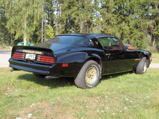

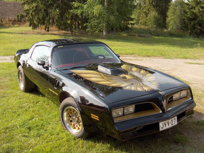

Mätkä Kirjoitettu 29. Elokuuta, 2006 Kirjoitettu 29. Elokuuta, 2006 Juu ehti sentään vielä täksi suveksi vähän ulkoiluttamaan pirssiä! Alastarolla kiihdytyspäivillä ehti aikaan 14.24 mihin oon ihan tyytyväinen, ens kesänä pääsee jo munakarvan verran alle 14:sta kun saa kaasarin kuntoon ettei pätki meno, tai sit venttiilin tai jotn??
Mätkä Kirjoitettu 29. Elokuuta, 2006 Kirjoittaja Kirjoitettu 29. Elokuuta, 2006 Kevät talvella vielä näytti aika epätoivoiselta
Soppa Kirjoitettu 29. Elokuuta, 2006 Kirjoitettu 29. Elokuuta, 2006 Hiukkasen ollut vissiin hommaa joo, mutta nythän tuo näyttää jo paljon paremmalta
BlackZ Kirjoitettu 29. Elokuuta, 2006 Kirjoitettu 29. Elokuuta, 2006 Aivan helvetin hieno TA, onneksi olkoon auton valmistumisesta!!! :P 8)
TexFinn Kirjoitettu 29. Elokuuta, 2006 Kirjoitettu 29. Elokuuta, 2006 Aivan helvetin hieno TA, onneksi olkoon auton valmistumisesta!!! :P 8) Enpa olisi voinut asiaa paljonkaan paremmin ilmaista itsekaan. 8) 77-78-mallit ovat omasta mielestani vahan helvetin munakkaita vehkeita. 8) Eivat valttamatta tehtaalla asennetun tekniikan ja tehojen osalta, mutta ulkonako on aivat helvetin siisti! 8)
HFB Kirjoitettu 29. Elokuuta, 2006 Kirjoitettu 29. Elokuuta, 2006 Juu ehti sentään vielä täksi suveksi vähän ulkoiluttamaan pirssiä! Alastarolla kiihdytyspäivillä ehti aikaan 14.24 mihin oon ihan tyytyväinen, ens kesänä pääsee jo munakarvan verran alle 14:sta kun saa kaasarin kuntoon ettei pätki meno, tai sit venttiilin tai jotn?? Voi helvetti! puuttuu vaan burt reynolds ja stetsoni mitä silmänruokaa... yks kateellinen lisää toivottelee hyviä ajoja

Mätkä Kirjoitettu 30. Elokuuta, 2006 Kirjoittaja Kirjoitettu 30. Elokuuta, 2006 Kone on 400 vm.70' aito Ram Air III, jossa Compcams xe-274 kärsä, performeri imusarja, peltisatsit tietysti, akselin super hei puola, Carterin 750cfm kaasari jne. oikeestaan loput vakioo. Loota miedolla stalli turbiinilla ja perävälitys vaihdettu orkkisaavikon 2.56 tilalle 3.23! Sisältä on vielä vähän kesken(yllättäen), kattoverhoilu puuttuu ja sieltä täältä vähän repsottaa. Ovi pahvit on tehty itse uusiks, säästy rahaa mutta ei vaivaa ei kylläkään! Onko jollakin muulla 750cfm vacuumia 400:sessa kun tuntuu ettei oikein sais toimiin kunnolla? Oon ajatellu tilalle esim 650 dB Holleytä? Kuvien lähetys ei tunnu onnistuvan?

KimmoT Kirjoitettu 31. Elokuuta, 2006 Kirjoitettu 31. Elokuuta, 2006 Hieno on peli! Mitkä noi vanteet on ja minkä kokoiset?
Mätkä Kirjoitettu 1. Syyskuuta, 2006 Kirjoittaja Kirjoitettu 1. Syyskuuta, 2006 originaalit Trans amin vanteet, 15x8"
