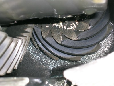

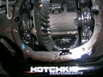

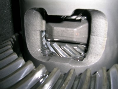

mikke Kirjoitettu 11. Lokakuuta, 2006 Kirjoitettu 11. Lokakuuta, 2006 parit kuvaat juhani ls1:n auton tasauspyörästöstä

Juhani LS1 Kirjoitettu 18. Lokakuuta, 2006 Kirjoitettu 18. Lokakuuta, 2006 Kiitokset Mikkelle kuvien rusnaamisesta , Joo no kai näihinkin on pari carrieriä ainakin, alle 3 ja yli 3 välityksiä varten. Kuva on M6 vakio välityksestä 41/12=3,41666. Kuvat on lähinnä auttaan tunnistusta koska akseleista pyörittelemällä se ei selvii kitkalukko perien tapaan . Jos haluu olla varma peräkoppa auki.
