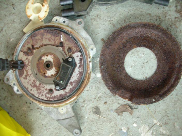

ossi Kirjoitettu 13. Lokakuuta, 2006 Kirjoitettu 13. Lokakuuta, 2006 elikkäs -94 pontiac trans am 5,7lt1 ei tahdo pysyä käynissä eikä tahdo kiihtyä. oisko jollakin tietoa mikä mahtaisi olla vikana???
Mika Kirjoitettu 13. Lokakuuta, 2006 Kirjoitettu 13. Lokakuuta, 2006 Olisiko opti menossa tiensä päähän....?
Guest Jukka Kirjoitettu 13. Lokakuuta, 2006 Kirjoitettu 13. Lokakuuta, 2006 optispark, semmonen virranjakajan korvike Hienosti selitetty eikö
Mika Kirjoitettu 13. Lokakuuta, 2006 Kirjoitettu 13. Lokakuuta, 2006 optispark, semmonen virranjakajan korvike Hienosti selitetty eikö Tosi osuvasti
ossi Kirjoitettu 13. Lokakuuta, 2006 Kirjoittaja Kirjoitettu 13. Lokakuuta, 2006 lisäys: siinä myös joku rele nakuttaa ja nykii välillä :'(
ossi Kirjoitettu 21. Huhtikuuta, 2007 Kirjoittaja Kirjoitettu 21. Huhtikuuta, 2007 opti oli niin pahassa kunnossa ettei a1 autovärin tyypitkään ollut nähny pahempaa
TexFinn Kirjoitettu 21. Huhtikuuta, 2007 Kirjoitettu 21. Huhtikuuta, 2007 holy shit! Ei mikaan ihmekaan jos ei oikein kaynyt kunnolla.
ossi Kirjoitettu 21. Huhtikuuta, 2007 Kirjoittaja Kirjoitettu 21. Huhtikuuta, 2007 ihme etta se etes kävi
Mikko Kirjoitettu 21. Huhtikuuta, 2007 Kirjoitettu 21. Huhtikuuta, 2007 Aika pahaan kuntoon oli opti päässyt.
JousiT Kirjoitettu 21. Huhtikuuta, 2007 Kirjoitettu 21. Huhtikuuta, 2007 Hieman offtopic, mutta miksi optissa ei ole kuin 4 noita reikiä? Eikös niitä pitäisi 8 olla?
Senior Kirjoitettu 21. Huhtikuuta, 2007 Kirjoitettu 21. Huhtikuuta, 2007 Tuosta puuttuu reikälevy. Holeja on 360... ei 8
mikke Kirjoitettu 21. Huhtikuuta, 2007 Kirjoitettu 21. Huhtikuuta, 2007 Tuosta puuttuu reikälevy. Holeja on 360... ei 8 onhan se levy kuvassa näkyy vaan vähä huonosti. olisko noi isommat reijät jotain asentotunnistusta varten
Senior Kirjoitettu 21. Huhtikuuta, 2007 Kirjoitettu 21. Huhtikuuta, 2007 Vannon pyhästi, että mun pirssin optin reikälevy oli toisennäköinen...
mikke Kirjoitettu 21. Huhtikuuta, 2007 Kirjoitettu 21. Huhtikuuta, 2007 Vannon pyhästi, että mun pirssin optin reikälevy oli toisennäköinen... nii mut sulla on uudemman mallin opti ja optissa ilmanvaihto eipä pääse kosteus kerääntymään ja ruostuttamaan
gmc63 Kirjoitettu 22. Huhtikuuta, 2007 Kirjoitettu 22. Huhtikuuta, 2007 Mullaki oli erinäköinen ei noin ruosteessa vaikka oliki 93malli

Guest 1994z28 Kirjoitettu 16. Toukokuuta, 2007 Kirjoitettu 16. Toukokuuta, 2007 tuolloin autoa pidettiin -95 sen jälkeen selvisi vasta että se on -94 aivan , kun laitin omaani hot cammin, niin sitte samalla msd billet alumiini vented optin gm heavy duty jakopaan, 95 mallisen jakopäänkopan, yms... ei menny ku ca 4000e , kaikki homma tein itse.. no oli siinä le1 kannet ja peltisarjat yms. Msd tekee muuten nyt myös vented optia 93-94 mallisiin.. ei tarvi enää vaitaa jakopään koppaa. Lisäksi msd optit sisältävät "electric harnesin" ja niistä voi säätää ruuvilla ennakkoa 7 astetta tarvittaessa. ja nyt camaro kiihtyy aika mukavasti
-vellu Kirjoitettu 16. Toukokuuta, 2007 Kirjoitettu 16. Toukokuuta, 2007 Msd tekee muuten nyt myös vented optia 93-94 mallisiin.. ei tarvi enää vaitaa jakopään koppaa. Onkos tosiaan näin? Laitatkos jonkun linkin näkyviin, niin vois tarkastella tuota. Hankin mun uuteen koneeseen tuon konversion, mutta vanha olisi viellä vanhalla jakopäällä...
mikke Kirjoitettu 16. Toukokuuta, 2007 Kirjoitettu 16. Toukokuuta, 2007 Onkos tosiaan näin? Laitatkos jonkun linkin näkyviin, niin vois tarkastella tuota. Hankin mun uuteen koneeseen tuon konversion, mutta vanha olisi viellä vanhalla jakopäällä... tommosesta ilmeisesti kyse: http://store.summitracing.com/partdetail.asp?part=MSD%2D8381&view=32&N=700+4294908216+4294924760+4294908198+400122
Guest 1994z28 Kirjoitettu 17. Toukokuuta, 2007 Kirjoitettu 17. Toukokuuta, 2007 Niitä 2 mallia tosiaan: 92-94 ja 94-96 http://www.msdignition.com/2006/06-4.htm
