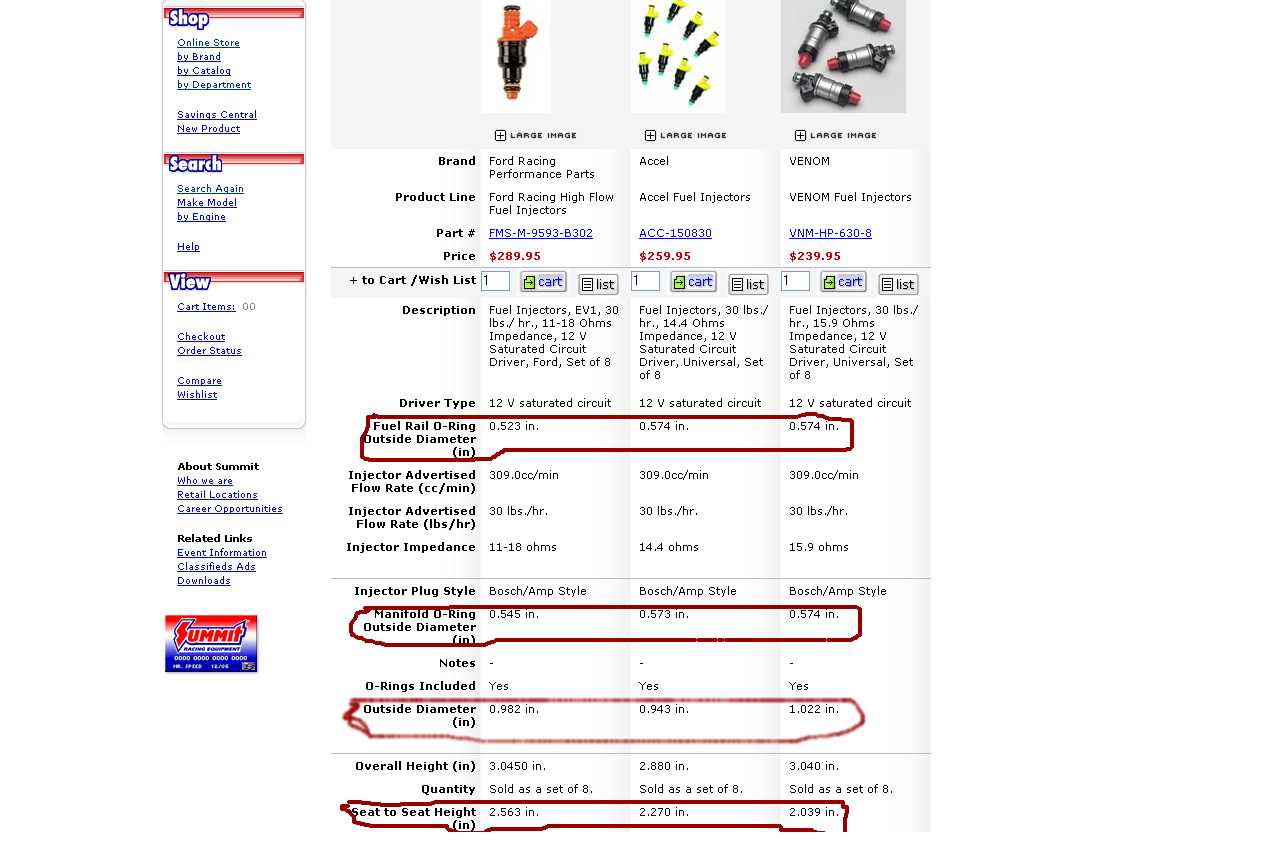

Nupa Kirjoitettu 5. Marraskuuta, 2006 Kirjoitettu 5. Marraskuuta, 2006 Mitkä mahtaa olla orkkismitat? Sitä vaan mietin, että meneekös nuo Fordin suuttimet paikoilleen soppelisti vai täytyykö hirveästi kikkailla? Vai jääkö löysäksi ja vuotaa?suuttimet.JPG_thumb
-vellu Kirjoitettu 5. Marraskuuta, 2006 Kirjoitettu 5. Marraskuuta, 2006 Katoppa noita suuttimia täältä: http://www.racetronix.com/ "Kiinnitysklemmarin" voi jotua ottamaan pois tai sitten pitää kolota suuttimiin niitä varten pienet urat.
Nupa Kirjoitettu 7. Marraskuuta, 2006 Kirjoittaja Kirjoitettu 7. Marraskuuta, 2006 Eli eikö jää nuo Foordin suuttimet kusemaan? Vai jääkö? Vai ei tietoa?

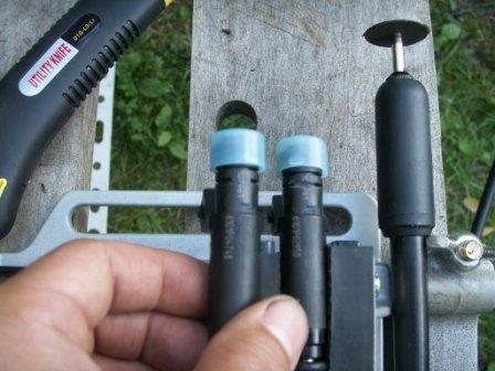

Nova Kirjoitettu 28. Toukokuuta, 2007 Kirjoitettu 28. Toukokuuta, 2007 Jatketaas tähän kun asia liippaa läheltä. Nyt tarvisi selvitellä LT-moottorien suuttimien koko. Ohessa on numerot joihin kaipaa vastauksia. TA: suutin on 2095 ja 17121068 numerolla Varaosa: 4204 ja 17106772 Toi varaosa suutin voi olla siitä pikku LT:stä.... näin ainakin muistelin. Eli onko siinä pienemmät kuin TA:ssa? Toiseksi joku nettilinkki sanoi senkin olevan vain 22 lbs/hr?
