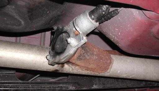

sami Kirjoitettu 7. Marraskuuta, 2006 Kirjoitettu 7. Marraskuuta, 2006 mulla on -89 firebird 5,7 v8 oon aatellu tekasta rst catbacin mut oon ihmetelly tota cutoutia, mikä, mitä virkaa sillä on ja missä se sit luuhaa niiii ja mitä virkaa sillä on liekkö sitä ies minun ponussa
Chevy Kirjoitettu 7. Marraskuuta, 2006 Kirjoitettu 7. Marraskuuta, 2006 sähköinen solenoidi,joka ohjaa pakoputkistossa läppää, ei vastapainetta niin paljoa kuin vaimentimen kanssa, kovemmat äänet tietty, en usko ,että sun autossa
Chevy Kirjoitettu 7. Marraskuuta, 2006 Kirjoitettu 7. Marraskuuta, 2006 2 kpl "Hyvä se on" sullako jo y.putkes ?
sami Kirjoitettu 7. Marraskuuta, 2006 Kirjoittaja Kirjoitettu 7. Marraskuuta, 2006 hehe toihan ois hiplee vekotin. onko toi niinku ihan orkkis asennus vai jälkeenpäin ja voiko ton asennella itte
gmc63 Kirjoitettu 7. Marraskuuta, 2006 Kirjoitettu 7. Marraskuuta, 2006 hehe toihan ois hiplee vekotin. onko toi niinku ihan orkkis asennus vai jälkeenpäin ja voiko ton asennella itte Jälkeenpäin asennettu ja voi asentaa ite
Nupa Kirjoitettu 7. Marraskuuta, 2006 Kirjoitettu 7. Marraskuuta, 2006 Ihan ite on asennettava ja ku on sähkönen laippa ni ei tarvi joka varttimaililähdöllä könytä avainten kaa auton alle Senkun avaa kabiinista.

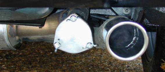

Chevy Kirjoitettu 7. Marraskuuta, 2006 Kirjoitettu 7. Marraskuuta, 2006 alle könyttävä malli ja sormet palaa cappedcloseup.jpg_thumb
mieta Kirjoitettu 7. Marraskuuta, 2006 Kirjoitettu 7. Marraskuuta, 2006 Löytyy myös mr gasket merkkisenä vaijerilla avattava malli. Putken koko oli vain 2,5" muistaakseni, mutta kutoseen ihan sopiva.
Juhani LS1 Kirjoitettu 7. Marraskuuta, 2006 Kirjoitettu 7. Marraskuuta, 2006 alle könyttävä malli ja sormet palaa Katsarille helpompi

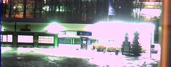

Chevy Kirjoitettu 7. Marraskuuta, 2006 Kirjoitettu 7. Marraskuuta, 2006 Just leimattu ja ilmeisesti tuolla ?leimalla.jpg_thumb
Juhani LS1 Kirjoitettu 7. Marraskuuta, 2006 Kirjoitettu 7. Marraskuuta, 2006 ja ilmeisesti tuolla ? Jeps, ei huomautettavaa , ja hyvä palvelu 10min odotus ilman varausta
