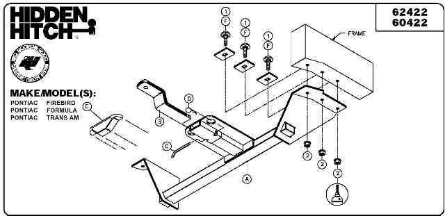

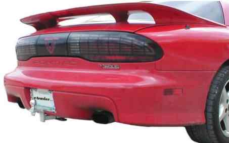

-vellu Kirjoitettu 4. Joulukuuta, 2006 Kirjoitettu 4. Joulukuuta, 2006 Summermeettiin mennessä kesällä tuli ajatus vetokoukusta F-Bodyyn. Noin ensi alkuun aika perverssi idea, mutta jos se olisi irroitettava ja hyvin näkösuojassa, mikä ettei. Silloin olisi mahdollista lähteä vaikka ratapäiville perheen kanssa ja ottaa pikkukärryyn rengasta, työkalua ja kunnon paddoc-kamat Meillä on perheessä kaksi autoa, mutta vaan yksi ajokortti Jossain muistan olleen juttua siitä, että jollain kerholaisellakin oli koukku? Tässä kuva yhdestä aika siististä versiosta, $127.95
-vellu Kirjoitettu 4. Joulukuuta, 2006 Kirjoittaja Kirjoitettu 4. Joulukuuta, 2006 http://cgi.ebay.com/ebaymotors/Drawtite-Class-1-Hitch-93-02-Chevy-Camaro-Z-28-SS_W0QQcmdZViewItemQQcategoryZ33653QQhashZitem250055611555QQihZ015QQitemZ250055611555QQrdZ1QQsspagenameZWDVW Muutama kuva lisää rakenteesta: http://i19.ebayimg.com/04/i/08/aa/94/ed_1.JPG http://i21.ebayimg.com/02/i/08/aa/83/3a_1.JPG

-vellu Kirjoitettu 4. Joulukuuta, 2006 Kirjoittaja Kirjoitettu 4. Joulukuuta, 2006 Ei toi niin vaikea ole tehdä. Eikös nuo LUUPÄÄT ottais ton tuotantoon? Meniskö heti 5 kpl? Lisää kuvia ja asennusohjekin on. Mittoja tarvitsis vähän ottaa auton alla.Hitch_-_Fits_Pontiac_Firebird_Trans_Am_2.jpg_thumb

-vellu Kirjoitettu 4. Joulukuuta, 2006 Kirjoittaja Kirjoitettu 4. Joulukuuta, 2006 Mulla ois 3genin vetokoukku sydeemi tarpeettomana, vaan ku en vieläkään ole saanu otettua sitä autosta irti... laískuus vaivaa Sehän voisi kiinnostaa aihiona. Saatko siitä muutaman kuvan, myös kiinnityksestä?

Hietala81 Kirjoitettu 5. Joulukuuta, 2006 Kirjoitettu 5. Joulukuuta, 2006 Sehän voisi kiinnostaa aihiona. Saatko siitä muutaman kuvan, myös kiinnityksestä? Yritän laittaa kuvia jos vain kerkeän jossain välissä, edellisen omistajan ostama koukku sydeemi kuitenkin on. Irti se pitäs jaksaa ottaa, näky olevan vain pulteilla kiinni. Saa nähdä miten käy,ruostetta oli pulteissa melkoisesti
