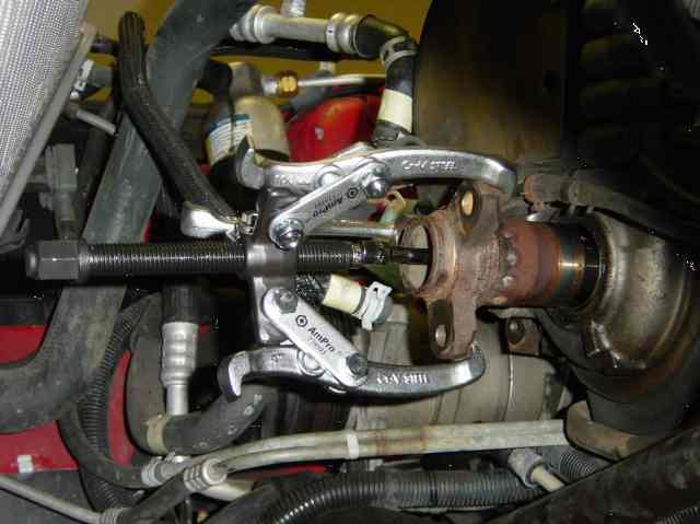

-vellu Kirjoitettu 5. Joulukuuta, 2006 Kirjoitettu 5. Joulukuuta, 2006 Sen voi kuulemma tehdä perusulosvetäjällä. 1. Pitkä pultti joka menee akselin sisään (ainakin 10 cm). 2. Pultin kantaan porataan ulosvetäjän ruuvia varten kolo. 3. Pultit hubin pultinreikiin ja leveet prikat ja mutterit. Älä siis vedä ulos niistä korvakkeista, menevät poikki. 4. Työkaluksi perus kolmeleukainen ulosvetäjä (koko sopiva).

-vellu Kirjoitettu 9. Joulukuuta, 2006 Kirjoitettu 9. Joulukuuta, 2006 Tässä vielä yksi kuva. ¼” jatko tuolla keskellä.Crankshaft_Hub_Remov.jpg_thumb
Guest 1994z28 Kirjoitettu 9. Joulukuuta, 2006 Kirjoitettu 9. Joulukuuta, 2006 Thanks lisäkuvasta. korvakkeet siis eivät menekkään poikki vai ?? täh ?
-vellu Kirjoitettu 9. Joulukuuta, 2006 Kirjoitettu 9. Joulukuuta, 2006 korvakkeet siis eivät menekkään poikki vai ?? täh ? Jossain väittivät, että menee. Tossa kuvassa ei näköjään ole mennyt - ainakaan vielä. Eli voihan sen noinkin tehdä. Toinen vaihtoehto on siis laittaa ne pultit ja prikat ja kääntää nuo ulosvetäjän leuat toisin päin (keskeltä ulospäin).
Guest 1994z28 Kirjoitettu 5. Tammikuuta, 2007 Kirjoitettu 5. Tammikuuta, 2007 Tässä vielä yksi kuva. ¼” jatko tuolla keskellä. Ei ooo 1/4 jatko, vaan siellä täytyy olla oikea hienokierteinen unf pultti, joka on noin 3-4 cm pitempi kuin vakio unf pultti mikä pitää hubia kiinni. Erittäin helposti lähti hubi irti.
