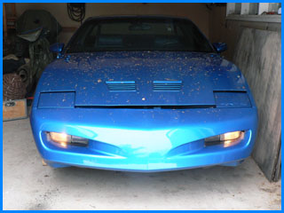

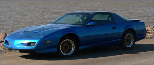

Tico Kirjoitettu 8. Joulukuuta, 2006 Kirjoitettu 8. Joulukuuta, 2006 Tervehdys Satakunnasta; harrasteena viime kesänä hankkimani Firebird; tekniikkana 3,1 kuutonen + automaatti, varusteina targaa, nahkapenkkiä, ilmastointia yms. Vanteina kuvissa alla Compomotiven 15x7. Autohan on suloinen sekasotku Firebirdin tekniikkaa ja Trans Amin korisarjaa sekä konepeltiä. Projektin kohteena kesän aikana havaitut viat ja niiden fiksaus. Tavoitteena mahdollisimman murheettomia kilometrejä ensi kesänä. Lähinnä tekniikkapuolen kunnostus + vannepäivitys. Tällä hetkellä Ponu tallissa ja työn alla: - pakosarjojen pulttien vaihto - pari kutaletta poikki (ilmeisesti yleinen vika ainakin näissä kutoskoneisissa) - sytkäpuolen tämän kertaisen SES-valon vilkunnan selvittely (EGR tuli vaihdettua jo kesällä), vikakoodit viittaavat nakutustunnistimeen - tulpanjohtojen & tulppien vaihto - sumuvalojen kytkentä - katkaisija on kojetaulussa ja valot polttimoinen päivineen keulalla, mutta jostain syystä johdot uupuu väliltä - öljypohjan vaihto - joku edellisistä omistajista on ajanut pahemman kerran karille Löytyi käypäinen käytetty tilalle ja sitten Penzoilia koneeseen. - ko. karille ajon yhteydessä myös alahelma on ajettu kolmeen kappaleeseen > uutta tilalle - uusia tiivisteitä tietty - lämppärin säätimien takaa polttimo(t?) vaihtoon, nyt pimeänä - vanteiden vaihto GTA:n 16x8 vanteisiin (Compomotivet tulossa myyntiin... ) Yksi kuva viime kesältä:

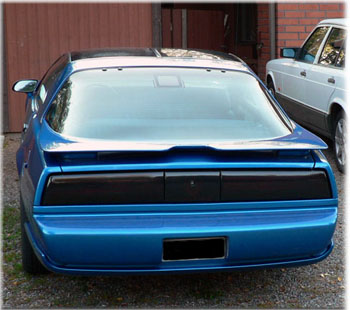

Tico Kirjoitettu 14. Maaliskuuta, 2007 Kirjoittaja Kirjoitettu 14. Maaliskuuta, 2007 Luin just tota sun katsastuskirjoitustasi... mihinhän mä sujahdan leimalle, kun naapurikaupungin konttorilla sanottiin jo viime kesänä, et "täältä tohon autoon ei leimaa heru" Ei ne oikein tykänny tosta etukilven asettelusta... Noh, mä käyn hakemassa vikalistan parin viikon päästä jommasta kummasta - lähinnä nää täällä foorumilla muillakin tuskaa tuottaneet etukilpi ja -vilkut siinä taitaa olla tulilinjalla. Plus tän Böördin edellinen omistaja on kyllä tervannu noi takavalot senverran pikimustiks, että saapas nähdä kuinka niitten kanssa käy Viime vuonna meni kilpineen valoineen päivineen Treellä leimasta läpi, että miten niin eri käytäntöjä eri katsastuskonttoreilla

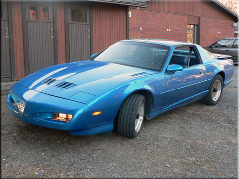

Tico Kirjoitettu 5. Huhtikuuta, 2007 Kirjoittaja Kirjoitettu 5. Huhtikuuta, 2007 Ponu hereillä ja uudet fillarit alla
LOB Kirjoitettu 5. Huhtikuuta, 2007 Kirjoitettu 5. Huhtikuuta, 2007 Ponu hereillä ja uudet fillarit alla m/ m/ m/ \ \ \ m/ Hyvältä näyttää
Mika Kirjoitettu 5. Huhtikuuta, 2007 Kirjoitettu 5. Huhtikuuta, 2007 Ponu hereillä ja uudet fillarit alla Tuo sininen on sitten hyvän värinen Hyvältä näyttää uudet vanteet
HFB Kirjoitettu 5. Huhtikuuta, 2007 Kirjoitettu 5. Huhtikuuta, 2007 gta vantehet.. miäki haluun noi leveet eturenkaat :'(
HFB Kirjoitettu 8. Huhtikuuta, 2007 Kirjoitettu 8. Huhtikuuta, 2007 Reposaari tänään hyvältä näyttää (paitsi tuo nokkapala joho ei millää silmät totu ) -no hard feelings
Chevy Kirjoitettu 8. Huhtikuuta, 2007 Kirjoitettu 8. Huhtikuuta, 2007 tuo nokkapala no sehän siinä onkin
