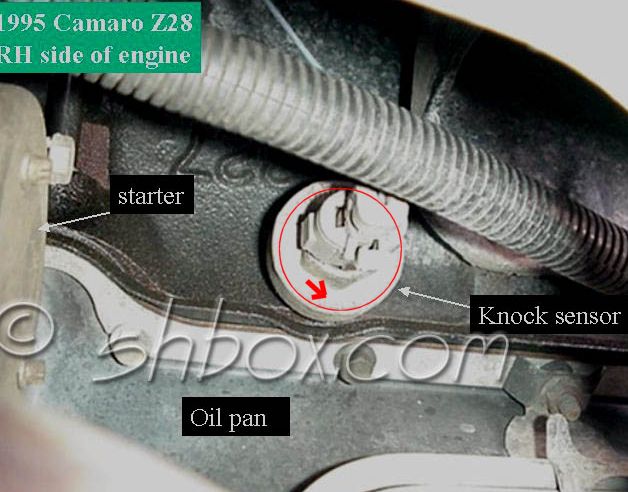

Guest 1994z28 Kirjoitettu 10. Joulukuuta, 2006 Kirjoitettu 10. Joulukuuta, 2006 JOo, tosiaan kivettynyttä paskoo se vaan oli , piikillä naps, niin alko valuu nesteet ulos. Ja sitten takasin tulppa. sitten toisen puolen vuoro, ja nakutus anturia poistamaan. 22mm millillsellä hylsyllä sitten vaan nakutusanturia irroittamaan, alko pyörimään mutta mutta... .. .pyörii vain keskusta osa ! Ulkokuori, missä jengat lohkoon ei pyöri. JA aika ahdas paikka on tehdä yhtään mitään. Hyviä ehdotuksia taas kaivataan keskiosa.jpg_thumb
Nupa Kirjoitettu 10. Joulukuuta, 2006 Kirjoitettu 10. Joulukuuta, 2006 Kokeilin, anturi irti ja kyllä tuo sillä kakskakkosella pitäis aueta. Veikkaan, että jos vain pelkkä keskusosa pyörii niin se on entinen, saat ostaa uuden anturin. Jos se on paskana ni vaikka lukkopihdeillä pyörittää irti. Ei oo kovin tiukkaan jengattu.
Guest 1994z28 Kirjoitettu 10. Joulukuuta, 2006 Kirjoitettu 10. Joulukuuta, 2006 Kyllä, startin iroitin, ja lukkopihdeillä lähti nakutus anturi pois. JA sitten oli vuorossa sytystyspuola ja ilmapumppu, aika kivuttomasti pois lähti Ja myös vesipumppu lähti mukavasti pois. Vesipumpun alta löytyi sitten se vesipumpun akseli, noin 1mm sivuttaista klappia siinä. Ja hirveesti jotain kuparin väristä pölyä. tässä vielä kuva ,muutenkin "melkein siististä" ympäristöstä: www.kuumakyyti.com/kuvat/opti.jpg
