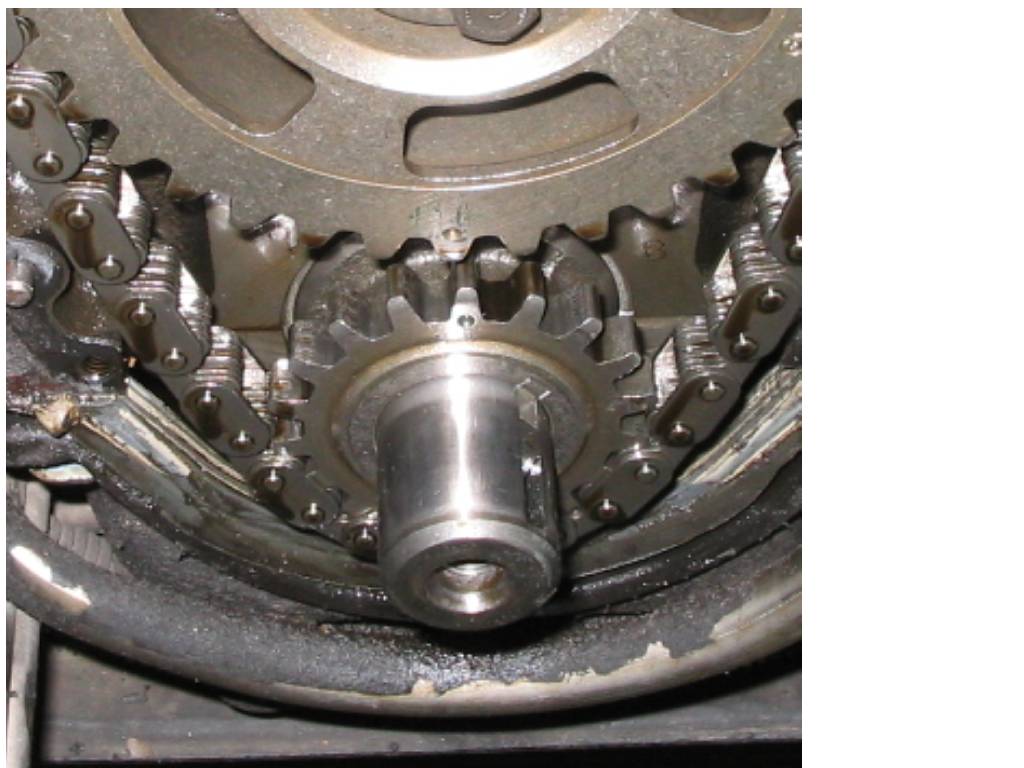

Guest 1994z28 Kirjoitettu 20. Joulukuuta, 2006 Kirjoitettu 20. Joulukuuta, 2006 Katsokaa viisaammat tämä topiikki, mitä ihmettä ? http://www.z28.com/forum/showthread.php?t=87764
Nupa Kirjoitettu 20. Joulukuuta, 2006 Kirjoitettu 20. Joulukuuta, 2006 Tarkottaakohan tuo tuota lukitepalaa (mikä lie virallisesti) tuolla kampuran ja hubin välissä (tulee tuohon uraan)? Oma pysy hyvin kasassa, ei pulmia. Eikös näitä saa myös lämpösovitteella/prässättynä ilman tuota lukkopalaa eli jos sellasen ottaa pois niin voip olla ettei mene tiukkaan takasin...?ura__1.JPG_thumb
Juhani LS1 Kirjoitettu 20. Joulukuuta, 2006 Kirjoitettu 20. Joulukuuta, 2006 Näyttää ihan Gen1 mousen dämpperikiilauralta, LT on siis olemassa hubei kiilaural tai ilman, Gen1 on noin viidensatkun rymppi dämpperis siksi se nyt ei myöskään mee paikalleen noin vaan, kiilaura on enenmän asemointii varten kuin tehonvälitystä ja jos sovitus on löysä kiila kuluu ja pettää suuriosa kitkasta tulee myös siitä et kiinnityspultis on melkonen momentti ja puristusta tulee joku tonni.
mikke Kirjoitettu 20. Joulukuuta, 2006 Kirjoitettu 20. Joulukuuta, 2006 kumma juttu tossa -95 lt koneessa on kyllä kiilaura niin akselissa ku hubissakin mut ei sieltä mitää kiilaa löytyny ennen jakopään pyörää ja sen kiilaa
