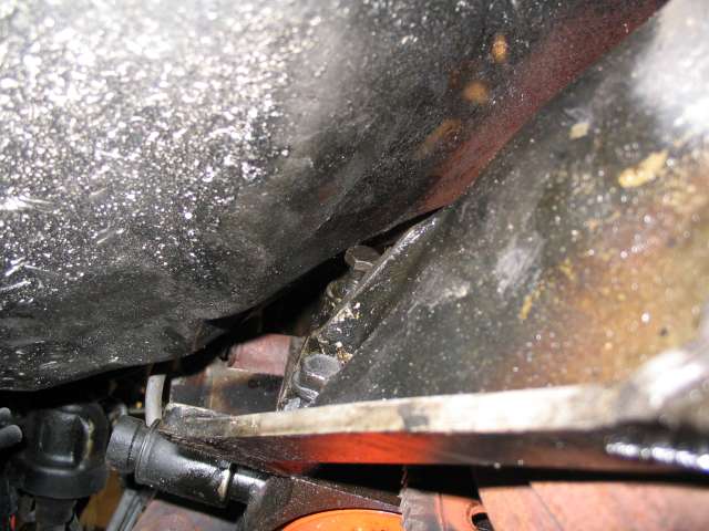

TransNAM Kirjoitettu 1. Tammikuuta, 2007 Kirjoitettu 1. Tammikuuta, 2007 Yläpultit lähtee nätisti kun ottaa jakajan pois ja siirtää mahd. piuhanipun. Hyvin mahtuu. Ne keskimmäiset on oikeastaan ne hankalimmat kun ei sovi pyörittämään kun vähän kerrallaan. Helpottais jos tiputtaa laatikon peräpäätä mut samalla sen tiputtaa jo lattialle asti. Jos kerran haluat molemmat pois niin kannattanee ottaa pakettina. Vaatii vain hyvän nostovälineen (vajaa 500kg ja yli metrin nostovara) ja kaverin.lootanpultti.jpg_thumb
