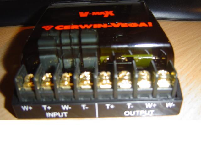

PKoo Kirjoitettu 2. Tammikuuta, 2007 Kirjoitettu 2. Tammikuuta, 2007 Dodii hifistit !! Miten kytken tämän jakosuotimen? Toi output puoli on hallussa mut entäs tuo input? W+ T+ W- T- DSC03226.jpg_thumb
PKoo Kirjoitettu 2. Tammikuuta, 2007 Kirjoittaja Kirjoitettu 2. Tammikuuta, 2007 woofer + ja - tweeter + ja - nii joo mutku vahvarilta tulee vaan 2 karvaa tälle ja 2 toiselle puolelle...vai pitääks ne haarottaa tohon input puolelle?

Juhani LS1 Kirjoitettu 2. Tammikuuta, 2007 Kirjoitettu 2. Tammikuuta, 2007 No ei tiedä mut mittais onko w-ja t- samaa potentiaalii ja jos ei tekis lenkit, tai kattos purkin kytkentä ohjetta, jos ei oo googletas todennäkösesti vaan kokeilis
PKoo Kirjoitettu 2. Tammikuuta, 2007 Kirjoittaja Kirjoitettu 2. Tammikuuta, 2007 No ei tiedä mut mittais onko w-ja t- samaa potentiaalii ja jos ei tekis lenkit, tai kattos purkin kytkentä ohjetta, jos ei oo googletas todennäkösesti vaan kokeilis Kuukkelista en äkkiseltään löytäny ohjeita mut pitänee vähän mittailla tota ja kokeilla sit niitä lenkkejä..

TransNAM Kirjoitettu 2. Tammikuuta, 2007 Kirjoitettu 2. Tammikuuta, 2007 W- ja T- yhteen josta tulee - W+ ja T+ yhteen johon + Out-puoli onkin sitten perinteinen. Jos jommankumman vaihe pitää kääntää niin mieluummin suotimen jälkeen. Tarkoitus tuossa lienee vain se et voi ajaa eri vahvistinkanavilla jos jostain syystä haluaa. Hyöty on kyllä kyseenalainen kun samalla ajais jo aktiivijaolla jolloin voi nuo palikat jättää kokonaan pois. Kotikoneissa käytetään myös "bi-wiring"-ia eli vedetään vahvistimelta ylä ja alapää omilla piuhoilla.
