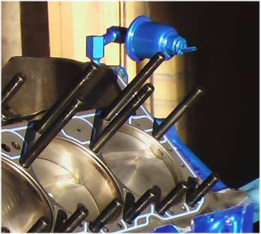

z 28 jari Kirjoitettu 11. Toukokuuta, 2004 Kirjoitettu 11. Toukokuuta, 2004 Mulla rupes kanssa viikonloppuna öljynpainemittari sekoileen.Oireet samanlaisia kuin kiesillä.Muistaako kukaan onko öljynpainemittarin anturi lohkon takana jakajan lähellä
Jake Kirjoitettu 11. Toukokuuta, 2004 Kirjoitettu 11. Toukokuuta, 2004 jakajan vieressä, lohkon päätyssä.
Crisis Kirjoitettu 11. Toukokuuta, 2004 Kirjoitettu 11. Toukokuuta, 2004 mulla ei ollu siinä mitään. Mulla oli vissiin se anturi ö-suodattimen kannassa.. siel oli sellanen nelinapanen liitin ja semmonen pitkä jänskä anturi. Pitää laittaa kuvia. Luulisin et se o ainakin anturi. Öljyä täynnä se oli.
z 28 jari Kirjoitettu 11. Toukokuuta, 2004 Kirjoitettu 11. Toukokuuta, 2004 Ja siihen että öljynpaine anturin saa vaihdettua kun kone on paikallaan tarvitaan varmaan pikkukiinalaisen yhdeksästäkohtaa nivelöidyt kädet??
Senior Kirjoitettu 11. Toukokuuta, 2004 Kirjoitettu 11. Toukokuuta, 2004 Yes. Näyttää siltä, että TBI-myllyissä anturi on eri paikassa kuin TPI-koneissa. Minullakin löytyy lohkon peräpäästä jakajan vierestä. Ja vaihtoon tarvitaan tosiaan multinivelöityjä käsiä....
elkei Kirjoitettu 11. Toukokuuta, 2004 Kirjoitettu 11. Toukokuuta, 2004 mulla alkoi viime kesänä kanssa öljynpaineet käyttäytyä aivan kummallisesti. Syyksi paljastui lopulta viallinen anturi. Ainakin tuossa mun koneessa se oli helppo vaihtaa kun auto oli nosturilla. Eli koneen alapuolelta siihen pääsi hyvin käsiksi. Liitin vaan irti ja pitkällä hylsyllä vanha anturi veke, uusi tilalle ja liitin kiinni. Siitä lähtien paineet on käyttäytyneet normaalisti.
Jake Kirjoitettu 11. Toukokuuta, 2004 Kirjoitettu 11. Toukokuuta, 2004 mulla se tommonen/tossa paikassa. öljynsuodattimen vieressä on kans joku anturi. Käsittääkseni ainakin TPI:ssä jos öljynpaine menee liian alas ecm sammuttaa bensansyötön.
Senior Kirjoitettu 11. Toukokuuta, 2004 Kirjoitettu 11. Toukokuuta, 2004 Jahas, liitinkin on maalattu siniseksi. Sähköhän on sinistä, joten virta kulkee tuossa paremmin....
