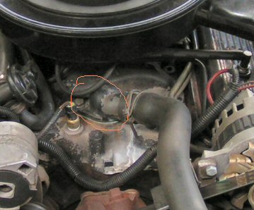

Guest Knight Kirjoitettu 2. Kesäkuuta, 2004 Kirjoitettu 2. Kesäkuuta, 2004 ei jumalauta.. tässä nyt on pari päivää menny taas koneeseen hermot ihan totaalisesti. eli helvetti kun mulla nousee ponussa asteet vähän yli 70 C asteen niin koneessa vetää joku helvetin käynnistyksen esto päälle ilmeisesti ja sitten saa odotella 30 minuutista kahteen tuntiin ennen kuin se helvetin kone jäähtyy ja suostuu taas käynnistyyn. Kiroon koko helvetin paskan.. missä helvetin putkessa se termostaatti on? revin helvettiin koko helvetin termarin kun vaan paikallistan sen 91 tbi vehje.. jos ette muuten pysty auttaan niin tulkaa edes potkiin mun kanssa tota helvetin hiki helmee sensuroikaa jos pystytte.. nimim. tämmöstä ei tapahtunu ritari ässässä
Samppa383 Kirjoitettu 2. Kesäkuuta, 2004 Kirjoitettu 2. Kesäkuuta, 2004 Eihän tuo 70c pitäis kuuma olla.. Itel lämmöt pyörii siel 220f:än paremmal puolella... Termari löytyy ylävesiletkun moottorin puoleisesta päästä..
Guest Knight Kirjoitettu 2. Kesäkuuta, 2004 Kirjoitettu 2. Kesäkuuta, 2004 Eihän tuo 70c pitäis kuuma olla.. ei pitäis ei.. kärry vittuilee mulle. Jätän ostamatta bensat sille jos tämmönen jatkuu
Senior Kirjoitettu 2. Kesäkuuta, 2004 Kirjoitettu 2. Kesäkuuta, 2004 Todennäköisesti ei johdu termostaateista yms. heebeleistä vaan sytytysmduulista. Sillä on lämmetessään tapana käyttäytyä juuri noin. Ja jonain päivänä pannu ei starttaa kylmänäkään.... :'(
Samppa383 Kirjoitettu 2. Kesäkuuta, 2004 Kirjoitettu 2. Kesäkuuta, 2004 Todennäköisesti ei johdu termostaateista yms. heebeleistä vaan sytytysmduulista. Sillä on lämmetessään tapana käyttäytyä juuri noin. Ja jonain päivänä pannu ei starttaa kylmänäkään.... :'( Senior osui naulan kantaan.. Itel oli viime vuonna sama ongelma. Sai startata todella pitkään, ja eräänä päivänä moduli sanoi itsensä irti... Lämmöillä ei asian kanssa ole mitään tekemistä.. Ovat aikas lailla normaalit.. Seuraavaksi ko tekee sen ni tutki et tuleeko kipinä. Jollei tule ni moduli suoraan vaihtoon. Maksaa noin 50€
Guest Knight Kirjoitettu 2. Kesäkuuta, 2004 Kirjoitettu 2. Kesäkuuta, 2004 kysytääs nyt sitten jo suoraan että mitenkäs sen modulin saa vaihdettua, mistä sen autosta löytää ja että milläs nimikkeellä sitä tarttee mennä kysyyn kaupasta? olisko jotain sarja numeroo tai nimikettä että osais selittää siellä sitten etteivät duracell paristoja mulle myy vai kysynkö vaan sytytys modulia ponuun?
