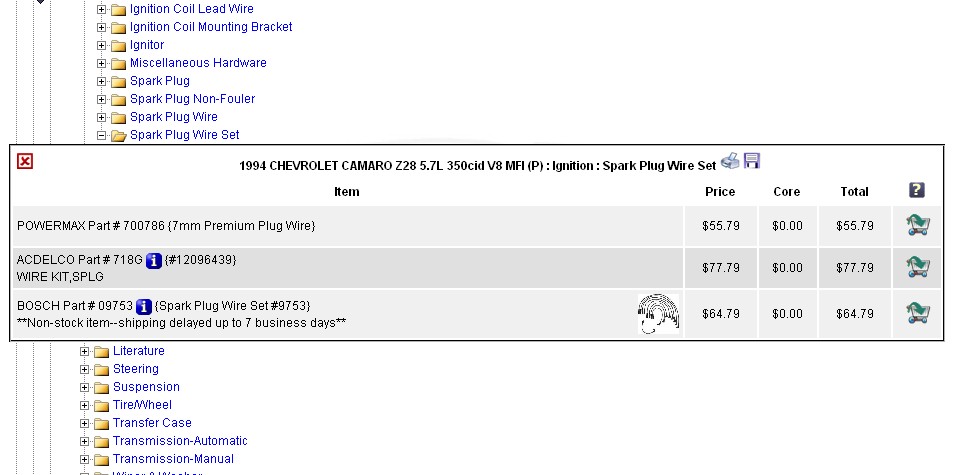

Camaro88 Kirjoitettu 24. Tammikuuta, 2007 Kirjoitettu 24. Tammikuuta, 2007 mistä sais tulpanjohtoja ostettua siis jotain hyviä us-parts? vai saako ihan perus varaosa kaupasta...
Nupa Kirjoitettu 24. Tammikuuta, 2007 Kirjoitettu 24. Tammikuuta, 2007 mistä tulpanjohtoja sais ostettua? vai saako ihan perus varaosa kaupasta... Ei kannata vakiopiuhoja ostaa, RPstä ostat MSD:n 8.5, ne on hyvät Hinta jossain 90-100.
Nova Kirjoitettu 24. Tammikuuta, 2007 Kirjoitettu 24. Tammikuuta, 2007 Hyvin noilla vakioilla on kerennyt. Olikos se nyt 3. nopein aika vartilla viime kesänä. Ei sitä piuhoilla ajeta, jos kaikki muu on vakiota niin miksei vakiot riittäisi.
Camaro88 Kirjoitettu 24. Tammikuuta, 2007 Kirjoitettu 24. Tammikuuta, 2007 hmmm joo no kestävyys ratkaisee. tai hintakin mitäs ne vakio johot maksais suunilleen???
Nupa Kirjoitettu 24. Tammikuuta, 2007 Kirjoitettu 24. Tammikuuta, 2007 Tuolta ylhäältä klikkaat Racers Place -> sieltä Vakio-osat -> sieltä Rockauto -> sieltä haluamasi vakio-osa ja kerrot sen $-hinnan 1.3 = hinta €uroissa. Vakiopiuhat näyttäs olevan näin.
Jäsen F Kirjoitettu 24. Tammikuuta, 2007 Kirjoitettu 24. Tammikuuta, 2007 Tuolta ylhäältä klikkaat Racers Place -> sieltä Vakio-osat -> sieltä Rockauto -> sieltä haluamasi vakio-osa ja kerrot sen $-hinnan 1.3 = hinta €uroissa. Eïkös toi kertolasku mene "toistepäin" Nythän € on suurempi valuutta kuin USD. www.ratesfx.com siitä valuuttakurssit ja siitä valuuttamuunnin (50 usd muunnetaan euroiksi kertoimella 0,768313 tulee 38.42€) Onko näin? Jos ei ole, kertokaa, niin poistan tämän, ettei tule väärää tietoa. EDIT: KATSOKAA MYÖHEMMIN KIRJOITETUT VIESTIT. JÄSEN F.
-vellu Kirjoitettu 24. Tammikuuta, 2007 Kirjoitettu 24. Tammikuuta, 2007 Eïkös toi kertolasku mene "toistepäin" Nythän € on suurempi valuutta kuin USD. www.ratesfx.com siitä valuuttakurssit ja siitä valuuttamuunnin (50 usd muunnetaan euroiksi kertoimella 0,768313 tulee 38.42€) Onko näin? Jos ei ole, kertokaa, niin poistan tämän, ettei tule väärää tietoa. Tuolla kertoimella huomioidaan rahti, tulli, ja verot.
Senior Kirjoitettu 24. Tammikuuta, 2007 Kirjoitettu 24. Tammikuuta, 2007 Juuri noin : hinta taaloissa*1.3 = hinta tavara kädessä täällä.
Z-mo Kirjoitettu 24. Tammikuuta, 2007 Kirjoitettu 24. Tammikuuta, 2007 Juuri noin : hinta taaloissa*1.3 = hinta tavara kädessä täällä. Tai jos tilaa itse, niin hinta taaloissa on aika tarkkaan sama euroissa. Riippuen tottakai tavarasta.
