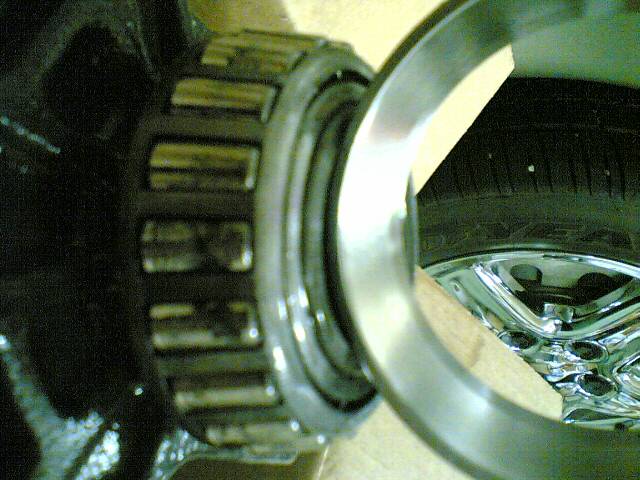

Juhani LS1 Kirjoitettu 14. Tammikuuta, 2007 Kirjoitettu 14. Tammikuuta, 2007 Perä pitää mukavaa jurnjurn pyörien pyörimis taajuudella kun carrierin laakeri näyttää tältä . Purkaessa toiveikkuus oliet se olis ollu kumminkin takapyörän laakeri, mut ne ja akselit on virheettömät. No oma diagnoosi oli just tää . viel vähän ajoo ja se olis hajonnu ja samalla sit rattaat ja torsen T2 carrieri.
Juhani LS1 Kirjoitettu 15. Tammikuuta, 2007 Kirjoittaja Kirjoitettu 15. Tammikuuta, 2007 Nyt uudet Timkenit paikallaa Vanhojen irrotus vaatii hyvän ja just oikeenlaisilla leuoilla olevan ulosvetäjän ja paineilmakoneen, eikä silti ollu mitekään herkässä vaati lämmitystä ja tuurnalla naputusta. Uudet kuumina prässillä paikalleen ongelmitta
Juhani LS1 Kirjoitettu 17. Tammikuuta, 2007 Kirjoittaja Kirjoitettu 17. Tammikuuta, 2007 Perä kunnossa, toimii ja äänetön, TA stud kit ja takakoppa paikoillaan
