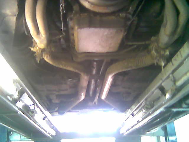

Willep Kirjoitettu 18. Tammikuuta, 2007 Kirjoitettu 18. Tammikuuta, 2007 Mahtuuko Camaro 3geniin oikeat tuplaputket ja toteutetaanko ne apparin jalkojen alta, niinkuin alkuperäinen yksinäinenkin putki, vai mahtuuko ne menemään kuten "oikeissakin" autoissa kumpikin omalla puolellaan? Onko porukka vedelly putket taka-akselin ylä, vai alapuolelta? Saako ko. autoon "pitkiä" peltisarjoja, tai kyllähän niitä saa, mutta mahtuuko ne elämään ja olemaan autossa, vai onko ne aina noita nysäsarjoja?
KimmoT Kirjoitettu 18. Tammikuuta, 2007 Kirjoitettu 18. Tammikuuta, 2007 Kyllä sinne mahtuu molemmilta puolilta putket viemään ja vielä taka-akselin ylikin.
Guest DARK FIREBIRD Kirjoitettu 18. Tammikuuta, 2007 Kirjoitettu 18. Tammikuuta, 2007 Onhan ne tehneet molemmin puolin omansa ja sit myös orkkis reittiä pitkin tuplana.2.5" menee ihan kohtuullisesti mut isompien kaa hivenen ahdasta(riippuu tekijästä).
TransNAM Kirjoitettu 18. Tammikuuta, 2007 Kirjoitettu 18. Tammikuuta, 2007 Tässähän näitä: http://www.f-bodyfinland.com/Yabbse/index.php?topic=51.0

Guest Konekolli Kirjoitettu 26. Kesäkuuta, 2007 Kirjoitettu 26. Kesäkuuta, 2007 ei ole 3gen mut omat tein noin, matalaksi meni mut eipä tuolla off roadinkia ajellakkaa ääntä piisaa
Guest lepanoksa Kirjoitettu 28. Kesäkuuta, 2007 Kirjoitettu 28. Kesäkuuta, 2007 oottako koskaan ajatellu vetää kulmikkaasta putkesta esim 40x100 silloinhan mahtuisi hyvin kulkeen jokapaikasta...
gmc63 Kirjoitettu 28. Kesäkuuta, 2007 Kirjoitettu 28. Kesäkuuta, 2007 Taka fillarin edestä sivulle,se on mun haave Mulla on just dualputkisto ja dual catit X putki ja menee orkkis reittiä 2x2;5" ja tulee molemilta puolilta ennen takarengasta ulos :D
KimmoT Kirjoitettu 28. Kesäkuuta, 2007 Kirjoitettu 28. Kesäkuuta, 2007 Mulla on just dualputkisto ja dual catit X putki ja menee orkkis reittiä 2x2;5" ja tulee molemilta puolilta ennen takarengasta ulos :D Laitas kuvia putkesta :
gmc63 Kirjoitettu 28. Kesäkuuta, 2007 Kirjoitettu 28. Kesäkuuta, 2007 Laitas kuvia putkesta : Täytyy pyytää jotain henkilöä jolla on kamera ja jaksaa kontata alle ku ei tullu nupan kans otettua kuvia :-[sait yv:n
