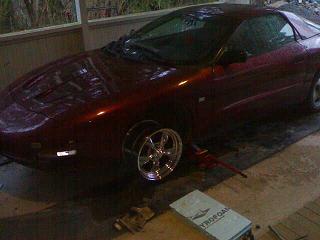

tomipoika Kirjoitettu 21. Tammikuuta, 2007 Kirjoitettu 21. Tammikuuta, 2007 eli mahtaako noita parkien aukkoja mitenkää saada täytettyä? tai miää hyväks todettua niksiä ;P siis nyt kun on nuo cleancornerit johon aion laittaa parkit varmaanki myös, niih nuo rumahkot parkit niiden ylä puolelt tarkitus hävittää, kuva on vähä huono mut oli ainoa

tomipoika Kirjoitettu 22. Tammikuuta, 2007 Kirjoittaja Kirjoitettu 22. Tammikuuta, 2007 yksi remppareiska heitti, että ostat siihe reikään sopivan sellasen antennin täyttö muovi rinkulan ohuimman ja maalaat ne
Mika Kirjoitettu 22. Tammikuuta, 2007 Kirjoitettu 22. Tammikuuta, 2007 Eikös täällä ole muutamat tukkineet sen reiän ja laittaneet väriä päälle.
Nova Kirjoitettu 22. Tammikuuta, 2007 Kirjoitettu 22. Tammikuuta, 2007 Puskuria ei voida hitsata ja kun kittaa jollain siihen tarkoitetulla kitillä tulee hetken päästä reiät näkyviin. Johtuen lämpölaajenemisista yms. Eli jos hyvän haluu niin keula pala uusiks oletan.
Nupa Kirjoitettu 22. Tammikuuta, 2007 Kirjoitettu 22. Tammikuuta, 2007 Sitä ei voi hitsata, mutta sen voi kyllä korjata. Muovinpala sopivalla liimalla kiinni, kuitua vahvikkeeksi taakse. Kittaus ja maalaus.
-vellu Kirjoitettu 22. Tammikuuta, 2007 Kirjoitettu 22. Tammikuuta, 2007 Itsellä tehty juuri niin kuin Nupa tuossa kertoi. Vajaa pari vuotta ollut ja hyvin on kestänyt.
tomipoika Kirjoitettu 22. Tammikuuta, 2007 Kirjoittaja Kirjoitettu 22. Tammikuuta, 2007 sen sitten varmaan toteuttaa kun etupään joutunee muutenkin maalauttaa, lakat lähteny kävelee :/
