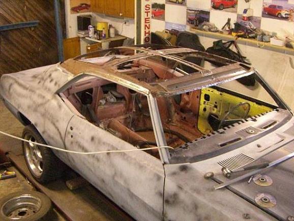

fire Kirjoitettu 4. Helmikuuta, 2007 Kirjoitettu 4. Helmikuuta, 2007 no niin viimeinkin 4.5 vuoden jälkeen maalari luovutti ja auto jäi maalaamatta ...rahat tosin kelpasi no vähän pitäisi saada takaisinkin nyt pontiakki on kotiutunut kototalliin ja alkaa tekniikan ym. kasaus ennen toiselle maalarille menoa ! saa nähä milloin on valmis
pantera Kirjoitettu 5. Helmikuuta, 2007 Kirjoitettu 5. Helmikuuta, 2007 Aika pitka pinna sulla on kun jaksoit varttoo 4,5 vuotta
fire Kirjoitettu 5. Helmikuuta, 2007 Kirjoittaja Kirjoitettu 5. Helmikuuta, 2007 kyllähän se maalari teki aina sen verran kerralla että sai mut hiljaiseksi . onhan tuohon autoon vaihdettu takakyljet , oven pintapellit ja pohjat tehty melkein valmiiksi kattopelti menee vielä vaihtoon ! ....mutta eipä sitä menetettyä aikaa saa takaisin
Guest Jukka Kirjoitettu 5. Helmikuuta, 2007 Kirjoitettu 5. Helmikuuta, 2007 Onkos tämä se auto sieltä alajärveltä joka on ollut tuossa vöyrillä maalattavana niin kauan? Jarmo kertoo..
fire Kirjoitettu 5. Helmikuuta, 2007 Kirjoittaja Kirjoitettu 5. Helmikuuta, 2007 kyllä jarmo on kertonut aivan oikeen
406cid Kirjoitettu 5. Helmikuuta, 2007 Kirjoitettu 5. Helmikuuta, 2007 Voisko mitenkään olla mahdollisesti samaa projektia, kun muistan jonkun hemmon tuleen mun luo selittelemään 1gen Firebirdistä aikoinaan Seinäjoen Areenalla olleessa näyttelyssä (jokunen vuosi sitten)...? Mulla oli näyttelyssä sininen -67 Camaro. Hämärä muistikuva että siinä Birdissä josta hemmo puhui olisi silloin ollut katto huonossa hapessa...
fire Kirjoitettu 5. Helmikuuta, 2007 Kirjoittaja Kirjoitettu 5. Helmikuuta, 2007 ja taas osui oikeaan ...taisin värinumeroakin kysyä
fire Kirjoitettu 5. Helmikuuta, 2007 Kirjoittaja Kirjoitettu 5. Helmikuuta, 2007 ...niin ja kattopelti on jo uusi , mutta vielä vaihtamatta . näkyykin tuossa kuvassa
Cowboy Kirjoitettu 6. Helmikuuta, 2007 Kirjoitettu 6. Helmikuuta, 2007 Kattos poikaa! Nyt näen ekaa kertaa ton auton oikeen jotenkin kuosissaan...

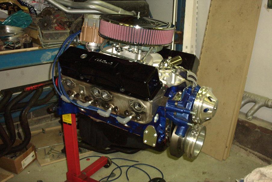

Cowboy Kirjoitettu 6. Helmikuuta, 2007 Kirjoitettu 6. Helmikuuta, 2007 paas kuvia siitä voimanlähteestä mikä tonne on noukalle tulos.
cam68 Kirjoitettu 6. Helmikuuta, 2007 Kirjoitettu 6. Helmikuuta, 2007 onko sinne tulossa joku ihan mahoton mylly kuvia,kuvia!
fire Kirjoitettu 6. Helmikuuta, 2007 Kirjoittaja Kirjoitettu 6. Helmikuuta, 2007 ääh ,ei mitään mahdotonta kun sillä pitäisi ajaakkin ! 355 sbc (joo, joo eihän se sinne kuuluisi mutta...) vielä vähän vaiheessa eli tulpanjohdot , parit pakkasproput , vetolevy ja sitten penkkiin ja jos se vielä penkityksen jälkeen on ehjä niin paikalleen
Nova Kirjoitettu 6. Helmikuuta, 2007 Kirjoitettu 6. Helmikuuta, 2007 Laitas nyt ennakkoon hieman mitkä on koneen speksit? Kannet, nokka, imari yms.... Näyttää hyvälle toi sun projektis.
fire Kirjoitettu 6. Helmikuuta, 2007 Kirjoittaja Kirjoitettu 6. Helmikuuta, 2007 ei meinaa itsekkään enää muistaa kun on tuo aika vierähtänyt sattuneesta syystä mutta kannet on edelbrock rpm kuten myös imari ,kaasari demon 650 , joku melko mieto vääntönokka , "010" 2 pulttinen alakerta ,porattu .030 ylikokoon ,männät Speed-Pro Hypereutectic 10.5 puristukset , scatin veivit , vakio kampi hiottu .010 alikokoon ja koko lysti tasapainotettu , arp pultit ...ym.
cam68 Kirjoitettu 7. Helmikuuta, 2007 Kirjoitettu 7. Helmikuuta, 2007 on se nätti sunnilleen samanlainen kun oma mut mulla ei alukansia :'( kyllä tuosta pitäis joku 400-430hv irrota?? tai sit ei.
fire Kirjoitettu 7. Helmikuuta, 2007 Kirjoittaja Kirjoitettu 7. Helmikuuta, 2007 eipäs nyt liioitella jos edes lähelle 350 hv saadaan paperille niin oon tyytyväinen... onhan sitä rahaakin tuohon mennyt nyt tekisin koneen aivan erilailla ja halvemmalla ! konetta vaan on alettu tekemään ennen kun alkoi noita stroukki sarjojakin saamaan kohtuu hinnalla

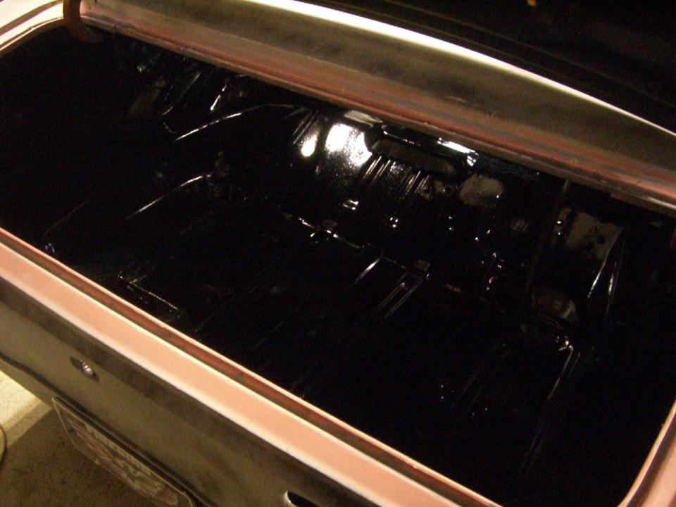

fire Kirjoitettu 9. Helmikuuta, 2007 Kirjoittaja Kirjoitettu 9. Helmikuuta, 2007 nyt olis kattotalkoot alkanut ! saa nähdä miten siinä käy kun ei meinaa nuo taiwanin pellit ihan heittämällä sopia

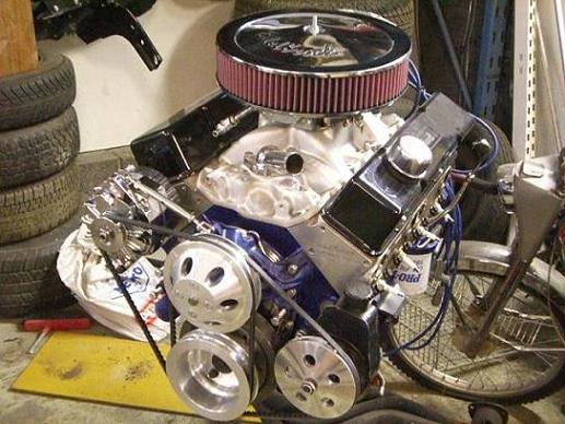

fire Kirjoitettu 10. Helmikuuta, 2007 Kirjoittaja Kirjoitettu 10. Helmikuuta, 2007 vähän laturin ja pumpun sovittelua
Mopo305 Kirjoitettu 10. Helmikuuta, 2007 Kirjoitettu 10. Helmikuuta, 2007 Onkos toi putsari 3 vai 4",näyttäs KN:ltä
Mopo305 Kirjoitettu 10. Helmikuuta, 2007 Kirjoitettu 10. Helmikuuta, 2007 Mikäs toi moppe on tos oikealla,onko alle -60 lukunen?
fire Kirjoitettu 10. Helmikuuta, 2007 Kirjoittaja Kirjoitettu 10. Helmikuuta, 2007 ei k&n vaan 3" Allstar Performance ja moperi taitaa olla -70
