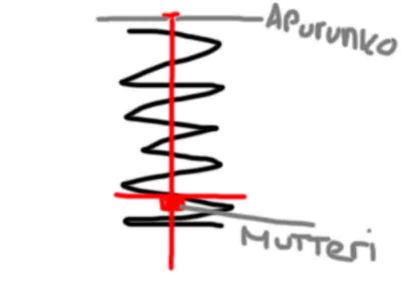

mkos Kirjoitettu 13. Helmikuuta, 2007 Kirjoittaja Kirjoitettu 13. Helmikuuta, 2007 Tajuaisko tästä piirroksesta. Mutterin yhteydessä olevan osa puristaa kierrettä kasaan. T:n alaosa on kokonaan kierrettä.

TransNAM Kirjoitettu 14. Helmikuuta, 2007 Kirjoitettu 14. Helmikuuta, 2007 Ei ainakaan bilteman ulkopuoliset käy... 3gen ei etujousesta näy kun n.10cm, loput on rungon sisässä joten hankala siihen on ulkopuolelle mitään saada. Kyse siis 3gen etujousista. Takana ei mitään ongelmaa. Pitäs itekkin koittaa tehä tuo työkalu kun keksis mistä tuon alalätkän sakarat tekis jotta kestää varmasti. Ei ainakaan lattaraudasta ellei sit joku paksu kun taivuttelis lämmöllä. Pitääpä väsätä töissä jotain kun kerkiää.
Guest Jukka Kirjoitettu 15. Helmikuuta, 2007 Kirjoitettu 15. Helmikuuta, 2007 Tajuaisko tästä piirroksesta. Mutterin yhteydessä olevan osa puristaa kierrettä kasaan. T:n alaosa on kokonaan kierrettä. Ittellä on samanlainen tehtynä, paitsi että tuo kierreosa on sen verta pitkä, että tulee tukivarresta läpi. Tuonne tukivarren alle tulee sitten semmonen "lautanen", joka puristaa samalla tukivarren mukaan samaan pakettiin. Näin saa samalla kätevästi tukivarrenkin pysymään paketissa mukana, ja saa tukivarren asennettua aika kätevästi. Ja tuota jousta ei tarvi edes sen kummemin puristaa, tuon puristimen tarkoitus on vaan ettei tarvi kokoajan kannatella tuota tukivartta niin jää ylimääräisiä käsiä muihin hommiin
