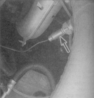

Teac Kirjoitettu 25. Helmikuuta, 2007 Kirjoitettu 25. Helmikuuta, 2007 Löytyykö sieltä jotakin tämän näköistä?
TransNAM Kirjoitettu 26. Helmikuuta, 2007 Kirjoitettu 26. Helmikuuta, 2007 Pitäis löytyä pakosarjasta juuri ennen pakoputken laippaa. Osoittaa eteenpäin. Voi olla jotain lämpösuojapeltejä päällä mut näkyy kyllä yläkautta. Lähtee 1 kiinteä musta piuha. Jos reikä on tulpattu isolla pultilla niin eipä sitä sitten ole. Jos on peltisarjat niin voi olla alempanakin ettei ylhäältä oikein näy mutta pakosarjassa kuitenkin.
smokeybandit Kirjoitettu 2. Huhtikuuta, 2007 Kirjoittaja Kirjoitettu 2. Huhtikuuta, 2007 no niin,nyt on tullu ajeltua vähäsen,ja tuli öljytkin vaihdettua.kyllä siellä taitaa sellanen happianturi olla. sellanen hopeisen näkönen tulppa ja musta johto lähtee päästä.mukava kun selvis kiitos kaikille avusta
