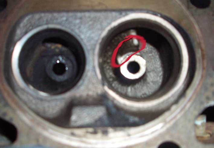

Laitetaan ny tännekki tää..
kansi-asiantuntijat, kannattaako tuota kulmaa pyöristää?
palokanavat2ympyra2.jpg}
Eiks tuon pitäis auttaa seoksen pyörähtämään pyttyyn mukavammin.
eikös tuo menetä lopunkin merkityksensä jos se pyöristetään  ???
Tuolle kannelle ei kannata tehdä mitään :D
Ei vaiskaan. Siistisin rampin ja tekisin shortside:n jouheaksi tuosta kohtaa.. Itse tekisin tuon rampin kärjen teräväksi ja niin ettei sie ole "vapaan" shortside imun edessä.
