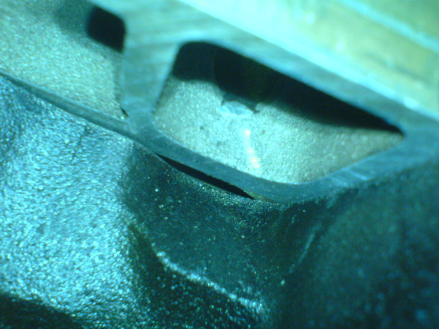

Guest Jukka Kirjoitettu 13. Helmikuuta, 2008 Kirjoitettu 13. Helmikuuta, 2008 No niin. Nyt alkaa olla kannet oikaisua vaille valmiit. Tähän asti kustannuksia: - kannet 200e (vai oliko? Z-mo muistakko mitä sulle maksoin?) - hitsaus 100e - Omatoimisella kokeiluluontoisella "porttauksella" kanavien lopullinen tuho ja pilaaminen 0e. - Kansitasojen oikaisu ~100€. - yht 400. no ei välttämättä paha hinta toimivista alumiinikansista. Toki maailma on pullollaan parempia kansia, mutta näin sai edullisesti alumiiniset hatut jotka sopii 305:een. Nämä kannet on muokattu toimimaan 1gen sbc vedenkierrolla, ja näihin tulee vanhan kaasarimallin imusarja. Kuveja: Siinä on imusarjan pultinreijät hitsattuna: http://i205.photobucket.com/albums/bb28/Jokeri2Suuri/LT1%20kannet/HPIM0303.jpg Kuvassa näkyy pieni reikä keinuvivun pultin paikan ja ohjurin välissä. Tuohon tein ensin dremelillä pienen reijän, että oli porakoneella helpompi osua oikeaan suuntaan http://i205.photobucket.com/albums/bb28/Jokeri2Suuri/LT1%20kannet/HPIM0311.jpg Ja tuossa on ylimääräinen venttiili reiässä auttamassa teitä hahmottamaan reiän suunnasta. Tämä on siis öljyn paluukanava, koska vesikanavamuutos tukkii paluukanavan kannen päässä http://i205.photobucket.com/albums/bb28/Jokeri2Suuri/LT1%20kannet/HPIM0314.jpg Ja tässä öljykanava toiselta puolen. Noissa aiemmissa kuvissa näkyi hitsattuna vesikanavan "katto". Tässä on kansitasoon tulleet hitsaukset. Vaikka käytettäisiin lt1 imusarjaa, niin nuo alemmat paikat pitää hitsata molempiin päihin kansia, ellei sitten vasiten halua että vedenkierto ja öljytila on yhdistetty http://i205.photobucket.com/albums/bb28/Jokeri2Suuri/LT1%20kannet/HPIM0317.jpg
Jarno Kirjoitettu 6. Maaliskuuta, 2008 Kirjoitettu 6. Maaliskuuta, 2008 ja tässä vielä kuva lt1 kannesta sbc-lohkon päällä... tuon verran menee päätymmäiset vesikanavat (nuo lähinnä palotilaa olevat) nostajalaakson puolelle!
