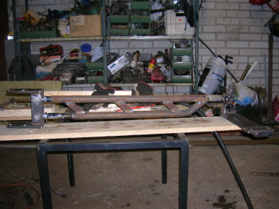

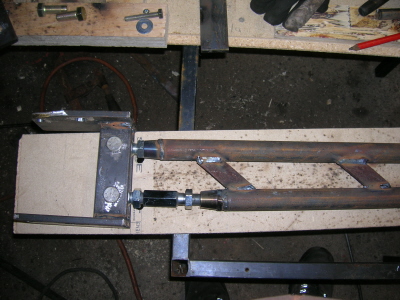

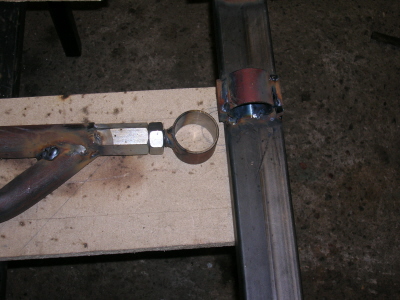

mikke Kirjoitettu 11. Maaliskuuta, 2007 Kirjoitettu 11. Maaliskuuta, 2007 4g autoihin sopivia torque armeja rupesin tekemään, eka prototyyppi on paria puslaa vaille valmis ja jigit tehty joten aatteli tehä 5 kpl sarjan ja kattoa sit että tehäänkö lisää kahelle on ottaja 3 vapaana. putki versio joka tuetaan pohjaan erillisellä poikkipalkilla pulttaa kiinne menetelmin. hintaa tämmösellä putkihässäkällä oli 220€. ja pari kuvaa tilannetta selventämään

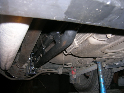

mikke Kirjoitettu 31. Maaliskuuta, 2007 Kirjoittaja Kirjoitettu 31. Maaliskuuta, 2007 estetääs tätäki hommaa vajoomasta ikuisuus projektiks . eka valmis kappale on asennettu autoon ja kaikki näyttäs olevan kunnossa, loput puolivalmiina odottamassa lopullista kasausta. 2 kappaletta olis viel vapaana.
mikke Kirjoitettu 31. Maaliskuuta, 2007 Kirjoittaja Kirjoitettu 31. Maaliskuuta, 2007 yks kuva tästäki hommasta
