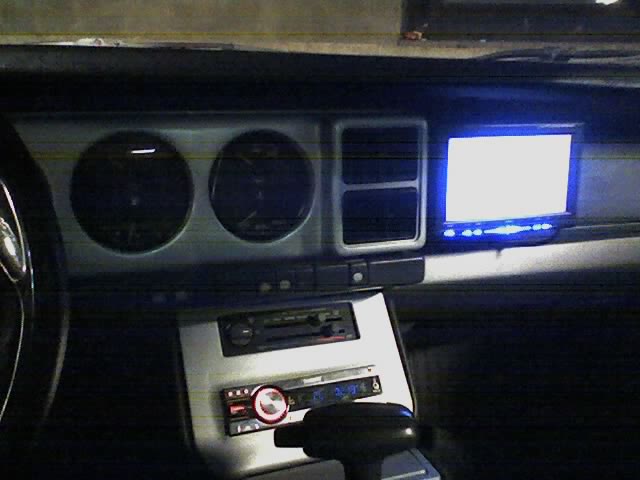

macmax Kirjoitettu 12. Maaliskuuta, 2007 Kirjoitettu 12. Maaliskuuta, 2007 laitoin itselleni pikkuisen näytön ja dvd-soittimen joka toistaa kaikki mahdolliset formaatit mp4,mp3,mpeg4,avi,mov..yms ja kaikkilevytkin tuntuvat kelpaavan dvd-rw ja dvd+rw:t mukaanlukien! ja kokopakettiin meni rahnaa n:350€
