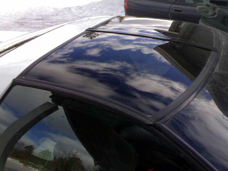

tug3 Kirjoitettu 14. Maaliskuuta, 2007 Kirjoitettu 14. Maaliskuuta, 2007 "Wappu tulee, kevät saa, muut ei." - Näin alkaa vanha tekniikanylioppilastenloru. Jälleen kerran sama loru käy toteen. Aurinko polttaa silmää, linnut karjuvat puissa ja lämpö uhkaa sulattaa ikiroudan... ...on siis aika varmistaa targapalojen helppo irroitettavuus, vaikka liikennevaloissa tilanteen niin vaatiessa. Omassa Tulilinnussani targapalojen mekanismit ovat hiukan kinnanneet vastaan ja kun sunnuntaina paistoi aurinko, niin päätin tehdä asialle jotain. Käytännössä rasvasin vaseliinilla mekanismin huolellisesti ja ero oli valtava! Nyt palojen kiinitysmekanismi toimii kuin uudessa, todella kevyesti. Suosittelen samaa jokaiselle targan omistajalle, joka ei tiedä milloin mekanismit on viimeksi "huollettu". Otimpa prosessista myös kuvat ja huvikseni (ehkä jopa jonkun hyödyksi?) tein asiasta pienen ohjeen nettiin. Homma on simppeli ja siihen meni itseltäni n.10 minuuttia. Sopii myös erkakertalaiselle ja insinöörille. Tässä linkki ohjeisiin: http://tuukka.uusheimo.com/Targapalat.html Ja eikun rasvaamaan...

tug3 Kirjoitettu 14. Maaliskuuta, 2007 Kirjoittaja Kirjoitettu 14. Maaliskuuta, 2007 Itsellä kuskin puoli oli niin jäykkä, että hirvitti saanko talven jäljiltä edes irti. Onneksi lähti kuitenkin. Muutenkin suosittelen tätä todellakin kaikille, joilla hiukankin jäykkää (edes jossain kohtaa liikerataa). Nimittäin tuo mekanismin akseli on terästä (samannäköinen kuin manuaalisen ikkunan veivin akseli) ja kahva on kokonaan muovi. Myös siis se tuppiosa, joka tulee tähän akseliin. Jos kahvaa vääntää liian lujaa se pyörähtää akselissa paikallaan ja tällöin muovin hammastus pyöristyy ja kahva lakkaa kokonaan toimimasta, tai ainakin väljistyy. Nyt itselläni molemmat mekanismit toimivat todella kevyesti, ilman yhtää pykälää. Itse vaihdoin samalla lukkopesät keskenään, koska toiseen pesään ei mikään avain sovi. Nyt sentään se on apukuskin puoli, jonka saa lukkoon. Itse osaa olla tätä ajon aikana vääntelemättä, mutta joku vieras ei välttämättä huomaa. Ottaa vahingossa "kauhukahvasta" tukea ja se antaakin periksi avaten luukun. Jos on vauhtia, niin voi tulla äitä ikävä kun katto yhtäkkiä katoaa... ...täytyy tässä joku päivä kun on enämpi aikaa sarjoittaa tuo toinenkin lukko kohdilleen. Ilmeisesti tästä on joskus toinen kattopala rikottu ja ostettu uusi tilalle, mutta lukko on jäänyt vaihtamatta. Mutta kiva kuulla, jos tuosta "artikkelista" on jollekin hyötyä. Niiden kahvojen väkiste vääntäminen kun on täysin turhaa, kun korjaukseen ei kauaa mene!

tug3 Kirjoitettu 15. Maaliskuuta, 2007 Kirjoittaja Kirjoitettu 15. Maaliskuuta, 2007 Pari kesää takaperin ku mulle tuli targakatto pihaan niin toinen pala oli ruostunu kiinni. Lukko auki, mutta ei auennu... CRCtä suihkuttelin urakalla kaikista reikuleista ja se autto. Ehjänä aukes ja toimii yhä moitteettomasti. Tuota CRC-suihkuttelua en tosiaan suosittele, kuin hätätoimenpiteenä että saa jumiutuneen katon auki. Ja kun se jumiutuneen katon saa irti, niin tämän jälkeen itse avaisin sen heti ja puhdistaisin kunnolla (ja vaseliinit tilalle). Mutta näin varmasti teitkin. Eihän siellä verhoilun alla oikein mitään CRC:stä nokkiinsa ottavaa ole, mutta en ole varma mitä CRC:ssä olevat liuottimet tekevät kumitiivisteille saadessaa rauhassa vaikuttaa niiden päällä. Toisaalta CRC kelpaa lähinnä irroitusöljyksi, ei pidempiaikaiseen voiteluun. Jos katto on jumissa, niin pakkohan se on jotenkin avata ja ehdottomasti parempi tämä CRC on, kuin raaka voima. =) Itse olen käyttänyt litiumrasvaa ovien lukkomekanismeille (tämän lasken sellaiseksi), eikä ole tarvinnut lukkosulia talvella sen jälkeen missään autossa enää. Aikaisemmin käytin aseöljyä, joka oli muuten hyvä mutta öljynä valui aikaa myöten pois. Lisäyksenä omiin ohjeisiini voisin pistää sen ilmiselvän. Että jos siellä mekanismeissa on töhnää, niin ne ehdottomasti huolellisesti pois ennen vaseliineja. Itselläni olivat mekanismit puhtaat, pintaruostetta lukuunottamatta. Ehkä olisi pitänyt sivellä metallipinnat ohuesti vasiliinilla tai kerjuöljyllä ruostumisen pysäyttämiseksi. - Taidampa vielä tehdä sen kun otan lukkopatruunan hoitoon...
