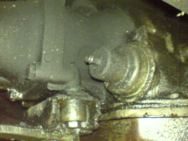

Jarno Kirjoitettu 22. Maaliskuuta, 2007 Kirjoitettu 22. Maaliskuuta, 2007 eli tossa lintassa on 350 ja vaihtaa isommalle vasta kun vauhtia/kierroksia on "liikaa". Ja vaikka nostais kaasua niin se ei pudota isommalle. pienemmälle se kyllä vaihtaa. kertokaas mikä tuo on ja mikä siitä on irti..? On meinaan ihan uus tuttavuus koko th350. tarkistin öljyt ja sitä oli kyllä jonkun verran liikaa,tosin laatikko oli lähes kylmä.
pantera Kirjoitettu 22. Maaliskuuta, 2007 Kirjoitettu 22. Maaliskuuta, 2007 modulaattorin alipaineletku puuttuu
Jarno Kirjoitettu 22. Maaliskuuta, 2007 Kirjoittaja Kirjoitettu 22. Maaliskuuta, 2007 mistä sen pitäs alipaine ottaa...
Juhani LS1 Kirjoitettu 22. Maaliskuuta, 2007 Kirjoitettu 22. Maaliskuuta, 2007 Jatkuvasta alipaineesta, ei portatusta
Jarno Kirjoitettu 22. Maaliskuuta, 2007 Kirjoittaja Kirjoitettu 22. Maaliskuuta, 2007 jees,huomenna hakemaan letkua modulaattorin ja imusarjan välille. eiköhän tuo tuosta..
camaro82 Kirjoitettu 22. Maaliskuuta, 2007 Kirjoitettu 22. Maaliskuuta, 2007 Mulla on tuollainen ehjä ylimääräisenä ja luovun siitä kyllä ihan ilman euron euroa jos tuo omasi sattuu olemaan rikki. Noitahan saa myös säädettäviä eli jos vaikka vaihdat nokka-akselia ja alipaineet imusarjassa muuttuu niin säädettävällä voi hakea vaihtokohdat sopiviksi
Jarno Kirjoitettu 22. Maaliskuuta, 2007 Kirjoittaja Kirjoitettu 22. Maaliskuuta, 2007 ok,kiitos. katotaan nyt mitä kiituri meinaa,kun laitan letkun paikalleen. btw,tuo on kyllä sen verra savisen näköinen,että ei olis ihme jos paskana..
camaro82 Kirjoitettu 22. Maaliskuuta, 2007 Kirjoitettu 22. Maaliskuuta, 2007 Ilmoittele sit jos tarvit
