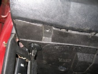

camarou Kirjoitettu 3. Huhtikuuta, 2007 Kirjoittaja Kirjoitettu 3. Huhtikuuta, 2007 Ai tää ei olekkaan alkuperäinen systeemi Se on ihan kuin virtalukko kojelaudan alla ratin vasemmalla puolella.Siinä on samanlainen "siruavain" kuin virtalukkoon laitetaan.Luulisi olevan helppo jonkun autosähköliikkeen poistaa jos se ei ole kerran alkuperäinen Otan kuvan siitä ja laitan tänne.

TransNAM Kirjoitettu 3. Huhtikuuta, 2007 Kirjoitettu 3. Huhtikuuta, 2007 Tuohan näyttää ihan tavalliselta virtalukolta... Mitä helkuttia se siellä tekee...? Luultavimmin rattitolppa tai ainakin lukko on joskus vaihdettu ja tuo (vanha?) säästetty ajoneston takia. Jos ongelma on vain joku kosketushäiriö niin vastus piuhoihin ja tuo lukkohärveli mäkeen. Tai sitten askartelee sen sinne mihin se kuuluukin.
camarou Kirjoitettu 4. Huhtikuuta, 2007 Kirjoittaja Kirjoitettu 4. Huhtikuuta, 2007 Tuohan näyttää ihan tavalliselta virtalukolta... Mitä helkuttia se siellä tekee...? Luultavimmin rattitolppa tai ainakin lukko on joskus vaihdettu ja tuo (vanha?) säästetty ajoneston takia. Jos ongelma on vain joku kosketushäiriö niin vastus piuhoihin ja tuo lukkohärveli mäkeen. Tai sitten askartelee sen sinne mihin se kuuluukin. Täytyy se vastus asentaa sitten jos se oikuttelee nyt on 2 päivää taas toiminut.

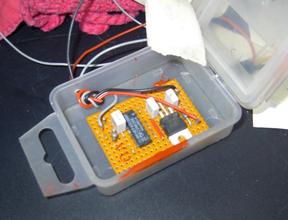

Minimies Kirjoitettu 27. Huhtikuuta, 2010 Kirjoitettu 27. Huhtikuuta, 2010 Miulla ois tuommonen: http://forum.f-bodyfinland.com/Yabbse/index.php?topic=42008.msg404844#msg404844
pptalo Kirjoitettu 27. Huhtikuuta, 2010 Kirjoitettu 27. Huhtikuuta, 2010 Nyt kun en löytänyt mihin johdon vedän niin kokeilin laittaa vastuksen suoraan virtalukolle menevien piuhojen väliin niin hyvin pelaa. Security valo pelaa niinkuin pitää ja käyntiin lähtee. Miksi noi relehässäkät pitäisi tehdä?
TransNAM Kirjoitettu 27. Huhtikuuta, 2010 Kirjoitettu 27. Huhtikuuta, 2010 Tuon kuvan relehässäkät on kaukokäynnistystä varten eli ohittaa vatsin jos startataan hälyttimen kautta ettei tarvi jättää avainta lukkoon. Joistakin hälyistä löytyy moinen ominaisuus.
