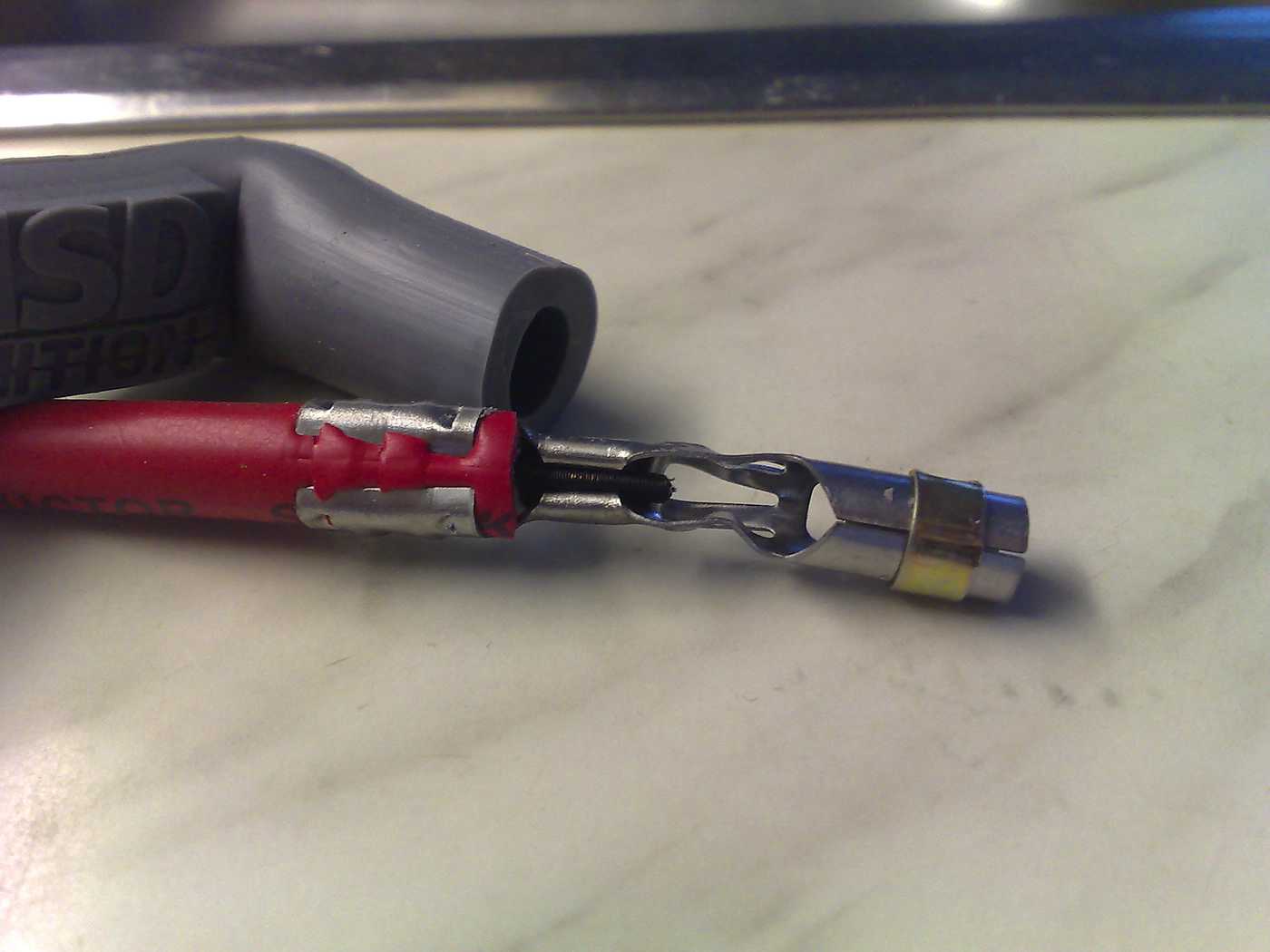

Haapis Kirjoitettu 4. Huhtikuuta, 2007 Kirjoitettu 4. Huhtikuuta, 2007 Vielä tuosta uusien tulpanjohtojen päiden liittämisestä. Ainakin Sopalla on sellainen puristintyökalu jolla johto saadaan puristettua liittimeen oikein. Soppa osaa varmaan kertoa tarkemmin tuosta. Itte tein tuonkin vaikeimman kautta juottamalla johdon "kuumankarvan" uuteen liittimeen ja suojaamalla liitoksen kuumaliimalla ja kutistesukalla
pantera Kirjoitettu 4. Huhtikuuta, 2007 Kirjoitettu 4. Huhtikuuta, 2007 Vielä tuosta uusien tulpanjohtojen päiden liittämisestä. Ainakin Sopalla on sellainen puristintyökalu jolla johto saadaan puristettua liittimeen oikein. Soppa osaa varmaan kertoa tarkemmin tuosta. Itte tein tuonkin vaikeimman kautta juottamalla johdon "kuumankarvan" uuteen liittimeen ja suojaamalla liitoksen kuumaliimalla ja kutistesukalla Miten onnistit hiilijohtoa juottaan

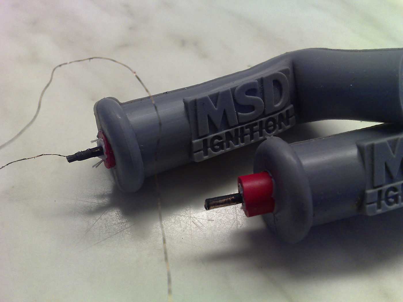

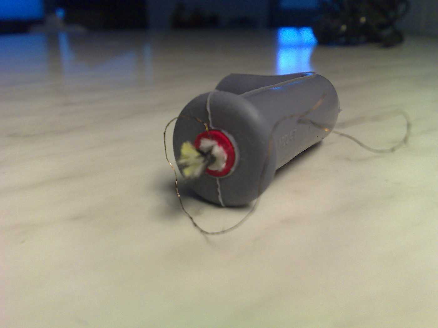

Haapis Kirjoitettu 4. Huhtikuuta, 2007 Kirjoitettu 4. Huhtikuuta, 2007 Miten onnistit hiilijohtoa juottaan Otin kuvan tuosta MSD:n johdon sisuskaluista eli johto on itseasiassa kierrettyä ja suojattua kuparijohtoa. Raaputin tuosta "lakan" pois ja kiersin uutta kuparisäiejohtoa tuon kuumankarvan ja uuden liittimen navan päälle. Tuon sitten täytin tinalla ja hyvin jysähti kiinni. Lopuksi vielä tein täytteen kuumaliimasta ja kaksinkertaisesta kutistesukasta. Mittasin vielä resistanssin johdoista samalla kun taivuttelin johtoa joka suuntaan ja hyvin tuntui johtavan sähkö ilman katkoksia. Jumalaton hommahan tuossa oli ja ihan turhaan...
Nova Kirjoitettu 4. Huhtikuuta, 2007 Kirjoitettu 4. Huhtikuuta, 2007 Eikös se kipinä kylje tuolla hiilijohtimessa sisällä ja toi kupari tuossa ulkopuolella on ns. häiriösuojaus. Muodotaa sen Faraday häkin. Jotenkin kuulostaa tuo jatkaminen epäilyttävälle. Toiseksi että eristääkö se kuumaliima riittävästi, siellä on kuitenkin aika kovat jännitteet. Saattaa tulla läpilyöntejä joskus. Toivottavasti homma toimii myös pitemmän aikaa... Tarkoitus ei ollut mitenkään vinoilla mutta ainakin meikäläisen mielestä ks. tapauksessa mentiin ojasta allikkoon. Mikäli joskus tulee ihme sytkä ongelmia niin tietäisin mistä niitä voi etsiä.
pate Kirjoitettu 4. Huhtikuuta, 2007 Kirjoitettu 4. Huhtikuuta, 2007 hiilijohdinta ei sais mennä kuorimaan.
Haapis Kirjoitettu 4. Huhtikuuta, 2007 Kirjoitettu 4. Huhtikuuta, 2007 Kipinä kulkee MSD:n johdoissa nimenomaan tuossa "kuparikierukassa". Purin tuon alkuperäisen MSD:n fabriikilta lähteneen liittimen josta näkee että liitin puristettu "kuparijohtimen" päälle. Noissa MSD:n johdossa ei ole ollenkaan "hiilijohdinta" vaan keskellä ainoastaan "kangaslankaa" (toinen huono kuva liitteenä). Jäi tietenkin ittelläkin pieni pelko persiiseen noiden omatekoisten liitosten kestävyydestä mutta ainakin vielä kone räyhää mukavasti...
Haapis Kirjoitettu 4. Huhtikuuta, 2007 Kirjoitettu 4. Huhtikuuta, 2007 Ja vielä linkki MSD:n sivuille jossa todistettava selostus kipinän kulkemisesta "helically wound copper alloy conducter":ssa... http://www.msdignition.com/super_con.html http://www.msdignition.com/wire_1.htm There are no carbon wires in MSD....
Nova Kirjoitettu 4. Huhtikuuta, 2007 Kirjoitettu 4. Huhtikuuta, 2007 Kaikkea sitä oppii kun tarpeeksi tutkii. Aika jännä tapa estää häiriötä sillä ferromagneettisella sisuksella joka siis toimii kuristimema estäen liiallisen virran nousun. Kyllähän siellä keskelläkin on periaatteessa sähköjohtavaa ainetta jos se kerran on feromagneettinen.
