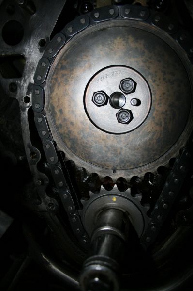

Guest 1994z28 Kirjoitettu 14. Huhtikuuta, 2007 Kirjoitettu 14. Huhtikuuta, 2007 Pää särkee, apua... NO joo näissä oon vasta-alkaja.. EI siis ihme. Nyt olis sitte jakopää paikallaan, samoin tönärit ja rolleri keinut. Pitäis laitta välykset pois tönäreistä. kampiakselin & nokan rattaiden kohdistusmerkit paikoillaan= tarkoittanee 1 syl TDC , vai voiko olla 360 persiilleen ? Shop manuaalissa sanotaan että täsä tilassa pitäis kiristää Exhaust 1,2,4,8 Intake 1,2,5,7 Mutta kun 1pytyn molemmat nostimet ovat hieman ylhäällä... ja imu 2,7 ja pako 4 ja 8 ovat melkolailla kokonaan ylhäällä. Onkohan vaikutusta ku on tois super tehokas Hot cam ja 1,6 nosto ?? Täh? voi poijaat ku olen sekaisin, i need little help from my friends... ja sitte pitäis pyörittä kampuraa 360 astetta lisää... Sitten EX 2,5,6,7 IN 3,4,6,8
jontte Kirjoitettu 14. Huhtikuuta, 2007 Kirjoitettu 14. Huhtikuuta, 2007 Oletko ihan varma että kun nokan/kampuran kohdistus merkit kohdalla, on sama kun TDC? Lisäksi onkohan kirjoitus virhe tossa ex.1,2,4,8 pitäis varmaan olla 1,3,4,8.
Guest 1994z28 Kirjoitettu 14. Huhtikuuta, 2007 Kirjoitettu 14. Huhtikuuta, 2007 Oletko ihan varma että kun nokan/kampuran kohdistus merkit kohdalla, on sama kun TDC? Lisäksi onkohan kirjoitus virhe tossa ex.1,2,4,8 pitäis varmaan olla 1,3,4,8. juu tosiaan... siis EXH 1,3,4,8. kohditusmerkit on kohdallaan, mutt ku kannet on päällä niin en muista etta onko syl TDC... voiko päätellä nostimien asennosta päätä särkee, edelleen...
Nupa Kirjoitettu 14. Huhtikuuta, 2007 Kirjoitettu 14. Huhtikuuta, 2007 Just noin tuo menee Kirraa vaan kiinni ja 360° ja loput. Ja se on sitte siinä se. Eli kohta on nyt joko Exhaust 1,3,4,8 & Intake 1,2,5,7 tai se toinen vaihtoehto.

Teac Kirjoitettu 14. Huhtikuuta, 2007 Kirjoitettu 14. Huhtikuuta, 2007 Kun en ole pelannut noiden uudempien koneiden kanssa niin kysyisinkin onko niiden koneiden jakomerkit eri tavalla? Ainakin vanhemman koneen manuaalissa sanotaan, että kun ajotusmerkit on kohdallaan kyseessä on sylinterin 6 puristustahdin TDC
Mopo305 Kirjoitettu 14. Huhtikuuta, 2007 Kirjoitettu 14. Huhtikuuta, 2007 Kun en ole pelannut noiden uudempien koneiden kanssa niin kysyisinkin onko niiden koneiden jakomerkit eri tavalla? Ainakin vanhemman koneen manuaalissa sanotaan, että kun ajotusmerkit on kohdallaan kyseessä on sylinterin 6 puristustahdin TDC HÄH,käännä kierros,merkit kohalla ja 1 pyttyTDC,näin helppoa se.Kun ykkönen TDC,niin molemmat venat on KIINNI.Ei nuo uudet sen kummempia oo kuin vanhatkaan,jos sytkä järjestys on 18436572
Teac Kirjoitettu 14. Huhtikuuta, 2007 Kirjoitettu 14. Huhtikuuta, 2007 No niinhän se on; 5-7-2-1 eli 4 x 90° -> 360° kutos pytystä ja ollaan ykköspytyssä. Olis pitänyt taas miettiä ennen kun kirjoitti...

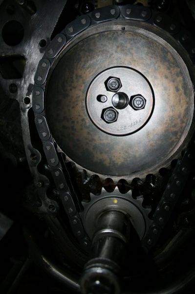

Guest 1994z28 Kirjoitettu 15. Huhtikuuta, 2007 Kirjoitettu 15. Huhtikuuta, 2007 noh, ei tahdo mennä vaan kaaliin. nokka-akseli 180 väärin , vai??? tällä asennolla voi mielestäni tehdä exh 1,3,4,8 int 1,2,5, 7 Ja hot cam ohjeet vielä sekoittaa päätäni lisää: Finally rocker arm installation, Install the rocker arms one cylinder at a time, making certain that pushrod is properly seated in the lifter and rocker arm before making adjustments. Pick a cylinder and rotate the engine until that exhaust pushrod starts to rise. you are now ready to install and adjust the intake rocker . Adjust the rocker arm nut until it is at zero lash, with no lifter preload, then turn the nut down 1/2 to 1 turn. Once you have it adjusted, hold the hex nut and tighten the set screw to 15-20 ft-lb. Rotate the engine by hand until the intake rocker has fully opened the valve and then continue rotating until the intake valve is approx 2/3 of the way closed. You are now ready to install and adjust the rocker arm on the exhaust valve of the sqame cylinder. Adjust the rocker to zero lash, then tighten 1/2 to 1 adiutional turn. Once adjusted, hold the hex nut and tighten this set screw to 15-20 ft-lbs Continue this procedure for the remaining cylinders. kuka viitsis ajella tänne saloon ja säätää noi :-)
Juhani LS1 Kirjoitettu 15. Huhtikuuta, 2007 Kirjoitettu 15. Huhtikuuta, 2007 kuvan mukaan nyt 1cyl työtahdilla, kun merkit vastakkain 6cyl työtahdilla sikäli kun muistan oikein. no noi ohjeet on hyvät tee niiden mukaan, tai sitten sillä alkuperäsellä tavalla.
