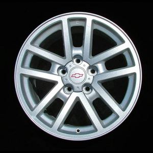

LOB Kirjoitettu 17. Huhtikuuta, 2007 Kirjoitettu 17. Huhtikuuta, 2007 Moro. Paljon tällaisista vanteista kannattaa maksaa.17x9 tuumaa ss-camaro 2001 vanteet käykö 4 gen pontiacciin

Z-28 Kirjoitettu 18. Huhtikuuta, 2007 Kirjoitettu 18. Huhtikuuta, 2007 Moro. Paljon tällaisista vanteista kannattaa maksaa.17x9 tuumaa ss-camaro 2001 vanteet käykö 4 gen pontiacciin Menee heittämällä Ponuun, mutta toinen asia on sitten kandeeko Camaron vanteita ujuttaa Pontsoon

LOB Kirjoitettu 19. Huhtikuuta, 2007 Kirjoittaja Kirjoitettu 19. Huhtikuuta, 2007 ei ainakaan tulis ihan heti samanlaisia vastaa edes camaroissa ja ainakin olis oikea pulttijako eikä mikään bmw ,vaikka sekin keskittyy kyllä ihan hyvin.
Mika Kirjoitettu 20. Huhtikuuta, 2007 Kirjoitettu 20. Huhtikuuta, 2007 ei ainakaan tulis ihan heti samanlaisia vastaa edes camaroissa ja ainakin olis oikea pulttijako eikä mikään bmw ,vaikka sekin keskittyy kyllä ihan hyvin. Laita sellaiset vanteet kuin itse haluat. Ihan ok on nuokin.
TexFinn Kirjoitettu 20. Huhtikuuta, 2007 Kirjoitettu 20. Huhtikuuta, 2007 Ellei k.o. vanteita ole jo kaytetty 93-96-mallisissa autoissa, niin joudut hoonaamaan vahan keskireiasta pois. Muuten ei mahdu paikalleen.
LOB Kirjoitettu 20. Huhtikuuta, 2007 Kirjoittaja Kirjoitettu 20. Huhtikuuta, 2007 eikös camaron keskireikä ole 70,6mm ja pontiacin 70,3mm eli ponuun pitais menna camaron mutta ei toisinpäin.
Nova Kirjoitettu 20. Huhtikuuta, 2007 Kirjoitettu 20. Huhtikuuta, 2007 eikös camaron keskireikä ole 70,6mm ja pontiacin 70,3mm eli ponuun pitais menna camaron mutta ei toisinpäin. Ei mee kyllä noinkaan. Ponuun ei käynyt kromiset Camaron vanteet suoraan.
Juhani LS1 Kirjoitettu 20. Huhtikuuta, 2007 Kirjoitettu 20. Huhtikuuta, 2007 -98....... ohjaus pienenpi 70mm luulisin more metric
